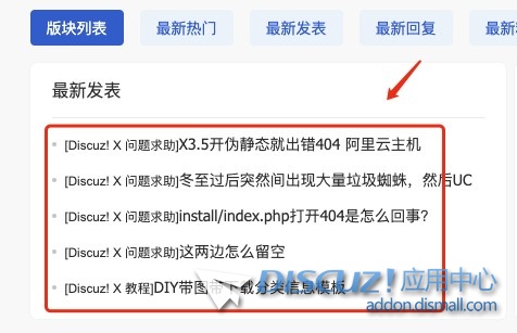

遇到了一个问题,模版的首页  -打开标题不是新窗口打开的。是当前页面直接打开的。
有没有懂的,如何修改这个问题。

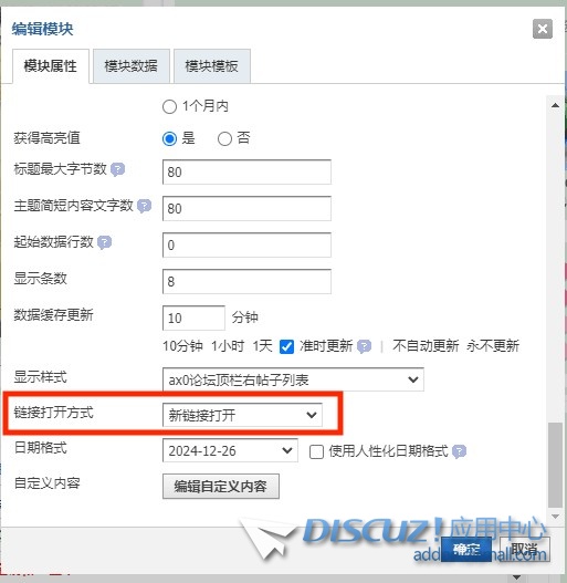

发表于 2024-12-26 16:20:09 |上海| 查看全部
DIY设置里
往下翻
26

 楼主| 发表于 2024-12-26 21:50:21 |湖北| 查看全部
三姐 发表于 2024-12-26 16:20
DIY设置里
往下翻
看了一下,首页 diy 没有这个属性。

发表于 2024-12-27 09:25:31 |江苏| 查看全部
邂逅惊鸿 发表于 2024-12-26 21:50
看了一下,首页 diy 没有这个属性。
点DIY的模板,在<a后面加入<a target="_blank"
不建议全局加JS,否则有的地方体验就不对了
