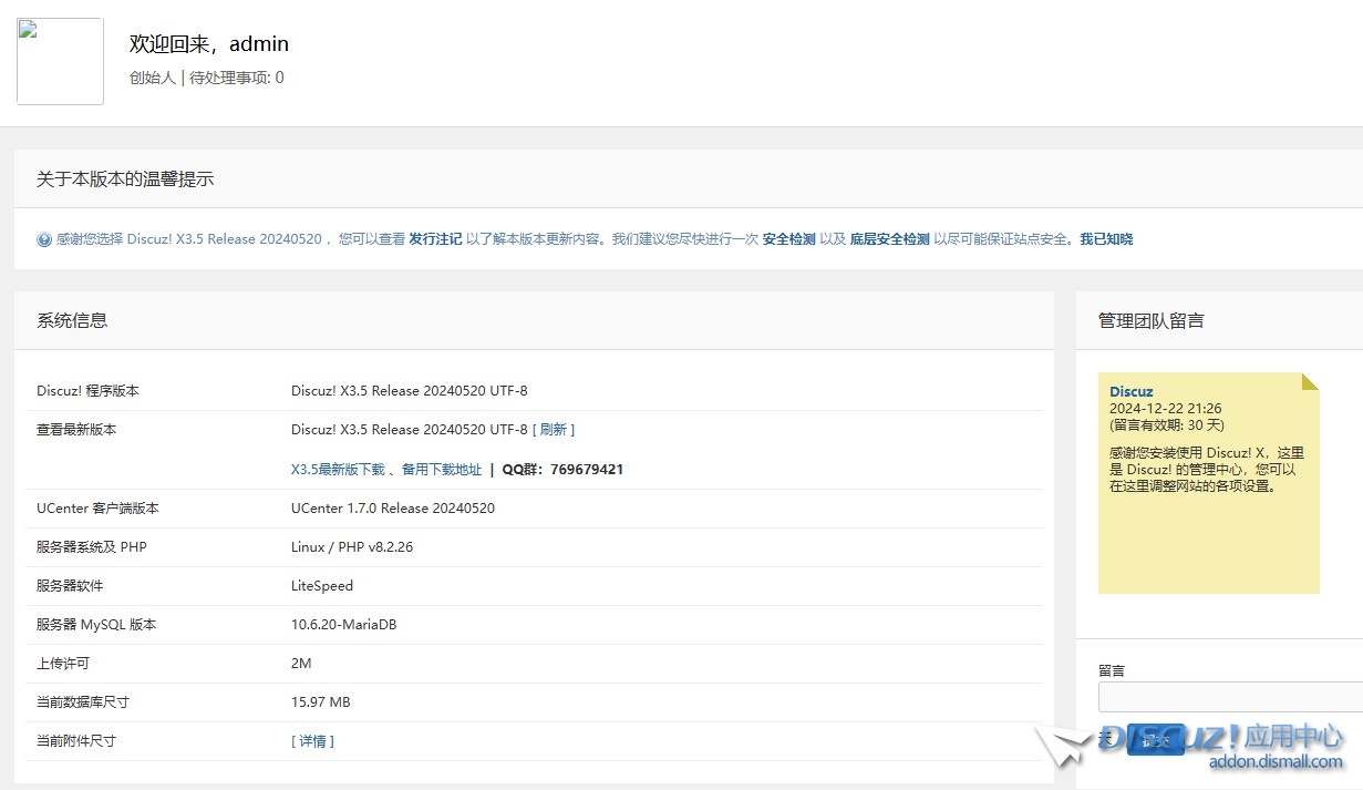

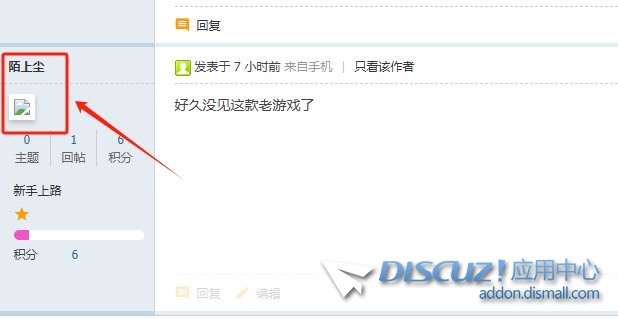

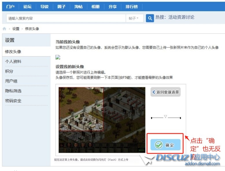

我碰到一个棘手的问题,还请各位兄弟姐妹如果知晓的话,帮助解答一下,谢谢!
我的论坛用户的头像全部无法正常显示,
我试着寻找了网站目录下边,默认的对应头像图片都有,但是就是无法显示,
设置了后台很多地方都没法显示,试着修改头像发现点击“确认”也无任何反应。
现在非常困惑,不知道哪位兄弟姐妹是否有碰到类似问题,谢谢!

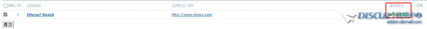

 楼主| 发表于 2024-12-30 12:43:21 |广东| 查看全部
3284212652 发表于 2024-12-30 12:36
UC  通信应该没通

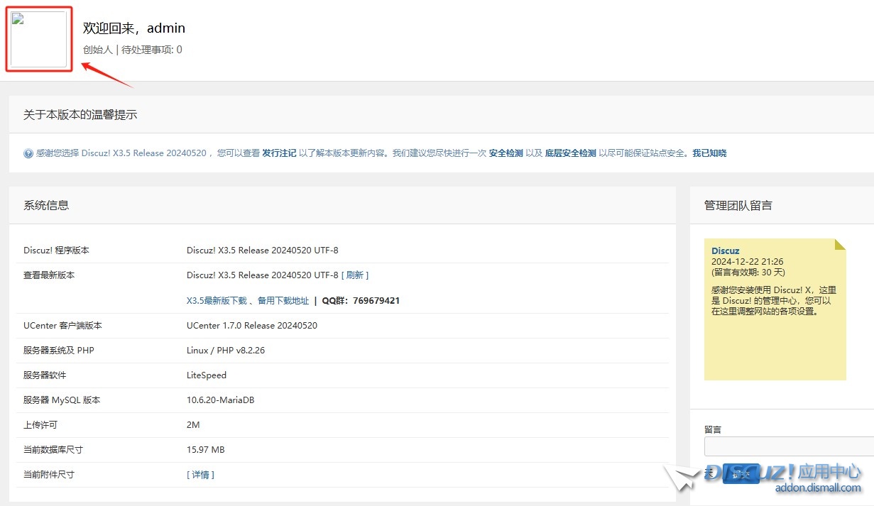

微信图片_20241230124053.png 请问是这里吗?看这里是通信成功的。我记得我有配置一个模版。
7
0
5 个
发表于 2024-12-30 12:46:36 |广西| 查看全部
这个没问题  应该就要看你的路径了 对不对了

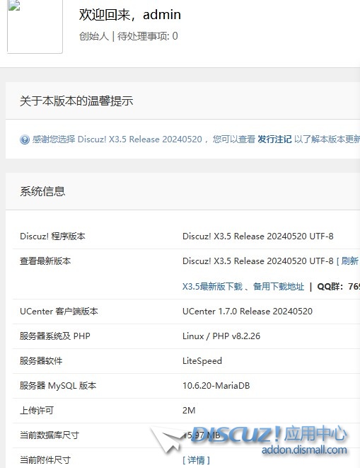

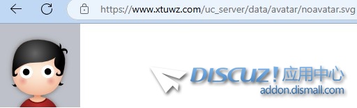

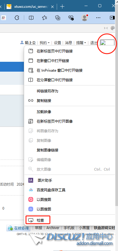

右击点击edge浏览器的代码“检查”:
<img src="http://www.xtuwz.com/uc_server/data/avatar/noavatar.svg" class="user_avatar">
看地址是http://www.xtuwz.com/uc_server/data/avatar/noavatar.svg,拷贝到浏览器发现可以正常显示,
这样是正确的吗?

 楼主| 发表于 2024-12-30 13:06:51 |广东| 查看全部
科站网 发表于 2024-12-30 13:01
至少贴个地址,让别人看下吧
不好意思,我刚贴了一下,感谢回复

发表于 2024-12-30 13:08:33 |江苏| 查看全部
两个问题
1.uc地址是http://,而论坛是https://,https://页面是无法加载http://资源的
2.uc地址是IP,如果确实是IP并无不妥

 楼主| 发表于 2024-12-30 13:41:53 |广东| 查看全部
科站网 发表于 2024-12-30 13:08
两个问题
2.uc地址是IP,如果 ...
谢谢,刚开始UC地址确实是ip地址,因为我不太确认ip地址,所以,改成网址到浏览器地址栏去测试了。
我不知道是不是模版导致的,我有买了个模版,但是我试了一下,最原始模版和买的模版都一样头像无法显示。

发表于 2024-12-30 13:48:28 |江苏| 查看全部
我不 ...
和模板没有关系,你只要修改论坛这本的uc地址就行了,改成HTTPS,是否是IP看实际情况
