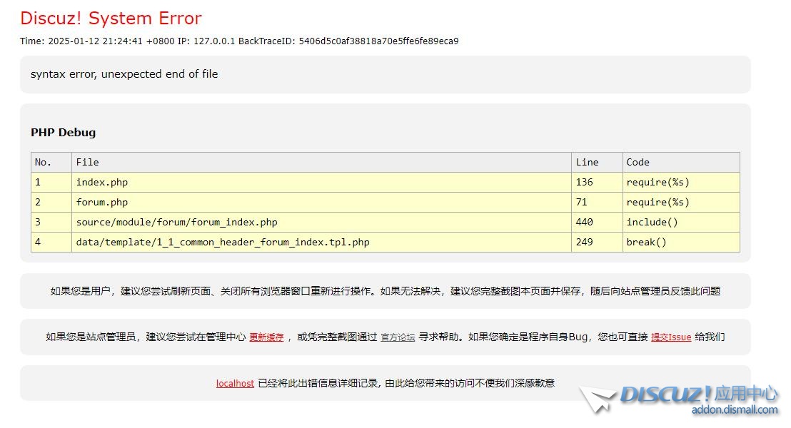

/template/default/common/header_common.htm
我试着去掉标题的Powered by Discuz
删了后,网站突然打不开,请问怎么回事?

恢复默认的也打不开,只要一去掉,网站就费了?

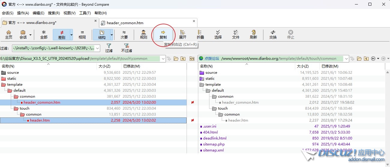

发表于 2025-1-12 22:49:09 |山东| 查看全部
用 beyond compare 比较官方原版和网站文件,如图,左边是原版,右边是正在使用的网站文件,选中左边不一样的文件,复制到右边。确保所有不一样的 .php 和 .htm 文件都被替换成官方原版,若能恢复正常,再尝试修改。

172 个
发表于 2025-1-13 09:14:22 |河南| 查看全部
这个是你 改错了, 导致语法错误!
先恢复 被修改的文件吧
