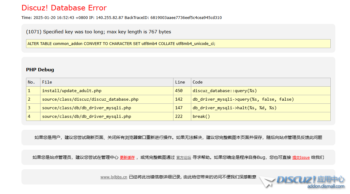

UCenter 1.7.0 升级顺利
dzx3.4升级3.5 时前面表升级也顺利
就是最后一步出现这个
设置了文件夹权限777,数据库权限最高
请教,还需要做什么设置才能顺利升级?

common_addon
这个表已经弃用了;
你可以删掉这个表, 然后再刷新页面

Q007:升级过程中提示Specified key was too long; max key length is 767 bytes
A007:这是由于插件的数据表未支持低版本mysql下的InnoDb引擎,X3.5将升级数据库为InnoDb引擎,索引字段长度和Myisam不同,解决方法三选一:
       1. 升级mysql数据库版本
       2. 保留mysql低版本但修改配置文件开启长索引选项
       3. 需要看报错中的具体表,进行索引字段长度变更,一般设置为255的,修改长索引字段到190以下

common_addon
这个表已经弃用了;
你可以删掉这个表, 然后再刷新页面

common_addon
这个表已经弃用了;
新安装了3.4,再升级3.5,还是最后一步出现,请指导
升级X3.5常见问题汇总
https://www.dismall.com/thread-14718-1-1.html
来自: Discuz! 官方交流社区
可以参考这个 处理!  需要的话 也可以有偿协助
