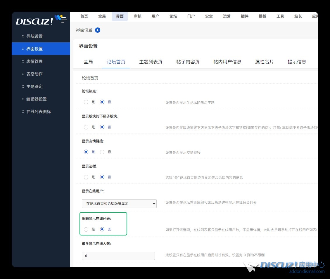

发表于 2025-5-13 07:01:00 |江苏| 查看全部 |阅读模式
后台已经设置了,但论坛首页打开后总是默认收缩,请问如何打开论坛首页就是展开的?

 楼主| 发表于 2025-5-13 10:37:40 |江苏| 查看全部
后台已经设置好了,但是前台就是不显示。

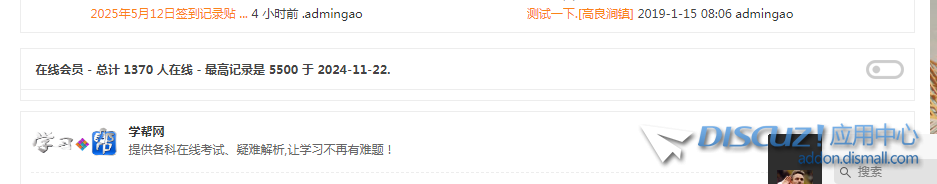

 楼主| 发表于 2025-5-16 12:34:14 |江苏| 查看全部
现在是有时打开是展开的,有时又是收缩的。

发表于 2025-11-11 23:39:19 |福建| 查看全部
很奇怪,点展开了,显示出来了,刷新下,又缩回去了:L

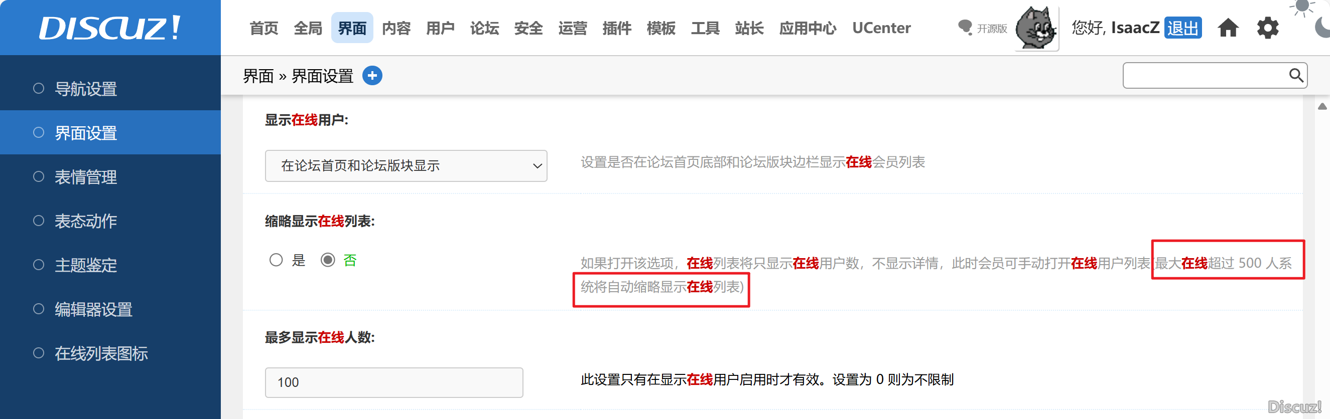

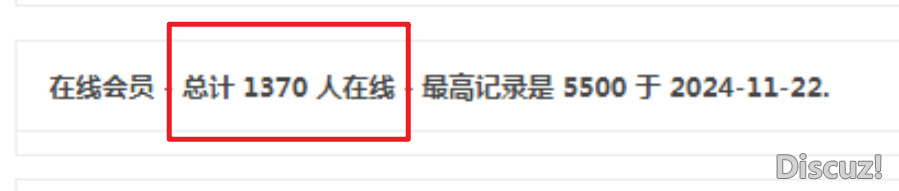

发表于 2025-11-15 12:19:33 |山东| 查看全部
后台设置里超过500人在线则自动缩略显示在线列表
