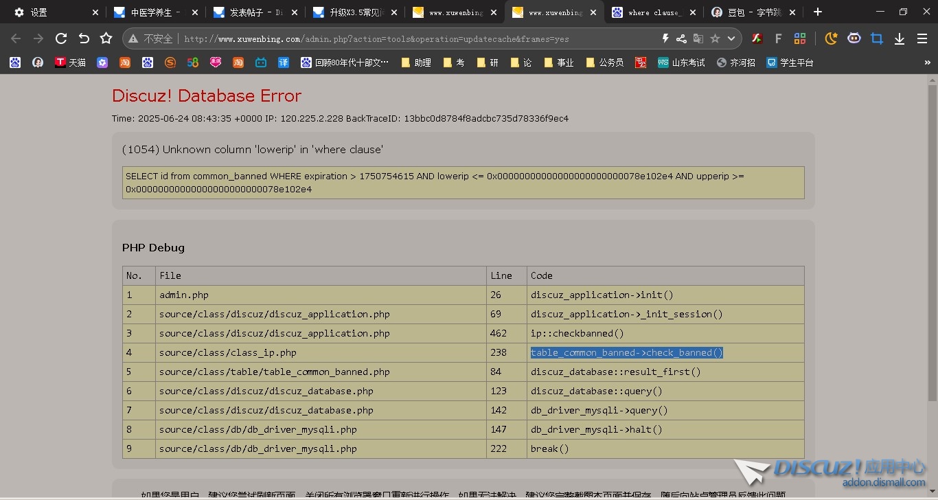

[求助] (1054) Unknown column 'lowerip' in 'where clause' 是缺少这个lowerip列吗?

发表于 2025-6-24 17:14:09 |河南| 查看全部
你这是 升级X3.5的 时候 没严格按 说明操作吧?
应该是 让你移动的 时候 你没移动, 你复制了……

发表于 2025-6-24 17:30:34 |浙江| 查看全部
这是只上传了X3.5的文件,但没升级数据库,数据库结构还是X3.4的,所以报错了

 楼主| 发表于 2025-6-24 17:31:18 |山东| 查看全部
7 将除 data, config 目录,和 UCenter 所在目录(默认为 uc_server,如果该目录不在论坛根目录下的话可排除此项)以外的其他文件夹移动进入 old 目录中。如移动文件中存在包括但不限于 .htaccess 或 .user.ini 等的网站配置文件,请不要移动。
8 将 old/source/plugin 和 old/template 目录下除 default 以外的目录,移动回 source 和 template 目录下面(也可在上一步移动文件时,直接在原位置保留这部分文件)。
9 上传 Discuz! X3.5 程序(压缩包中 upload 目录中的文件,如使用 FTP 上传请使用二进制模式), 如上传时候提示覆盖目录,请选择 “是”。
这是官网的步骤:
第7步  是在根目录新建一个old文件夹,把data  config  uc_server 三个文件夹放里面。其余的移动到old文件夹吧
第8步  是把 plugin 和template里面除了fefault之外的文件夹移动到 新程序。
第9步,上传新程序里面的upload ,覆盖旧程序。。。是这样的理解吧

 楼主| 发表于 2025-6-24 17:38:40 |山东| 查看全部
湖中沉 发表于 2025-6-24 17:30
这是只上传了X3.5的文件,但没升级数据库,数据库结构还是X3.4的,所以报错了 ...
我是按照官网给出的步骤升级的,官网的第一步骤是升级ucenter .第二步是升级旧程序。数据库是两个步骤完成了以后,数据库才会升级完毕吧?
官网的步骤里面,没有单独升级X3.4数据库的步骤 。数据库是一步一步升级的吧

发表于 2025-6-24 19:49:07 |浙江| 查看全部
中医学养生 发表于 2025-6-24 17:38
我是按照官网给出的步骤升级的,官网的第一步骤是升级ucenter .第二步是升级旧程序。数据库是两个步骤完 ...
执行升级文件就是升级数据库呀,不然你以为升级啥呢……
你这个报错就是显示还是X3.4的文件啊,显然你并没有严格按照教程升级……
实在不会的话,还是付费升级吧……我这也可以处理……

发表于 2025-6-24 19:50:51 |浙江| 查看全部
中医学养生 发表于 2025-6-24 17:31
7 将除 data, config 目录,和 UCenter 所在目录(默认为 uc_server,如果该目 ...
你的理解完全错误

发表于 2025-6-25 07:09:42 |河南| 查看全部
你再 逐字 认真阅读 几遍 官网的升级步骤吧;
严格 按照 步骤 操作 是不会出现这种错误的;
出现这种错误了 只能建议重新升级!  否者 修正了 这个报错  难免 还有其他报错……

 楼主| 发表于 2025-6-25 11:05:09 |山东| 查看全部
湖中沉 发表于 2025-6-24 19:50
你的理解完全错误
官网X3.5升级给出的第9步骤,上传upload文件夹里面的内容,这个内容应该排除uc_server文件夹的内容。因为前面的步骤,已经升级了uc_server。如果不排除uc_server的内容,会直接覆盖到uc_server上面,造成ucenter的问题。
请站长看一下,非常感谢,

发表于 2025-6-25 12:15:44 |浙江| 查看全部
中医学养生 发表于 2025-6-25 11:05
官网X3.5升级给出的第9步骤,上传upload文件夹里面的内容,这个内容应该排除uc_server文件夹的内容。因为 ...
并不会啊,上传的是X3.5配套的1.7的UC,覆盖也不会造成任何问题,你截图的问题又不是这个操作导致的,而是存在X3.4文件的原因
