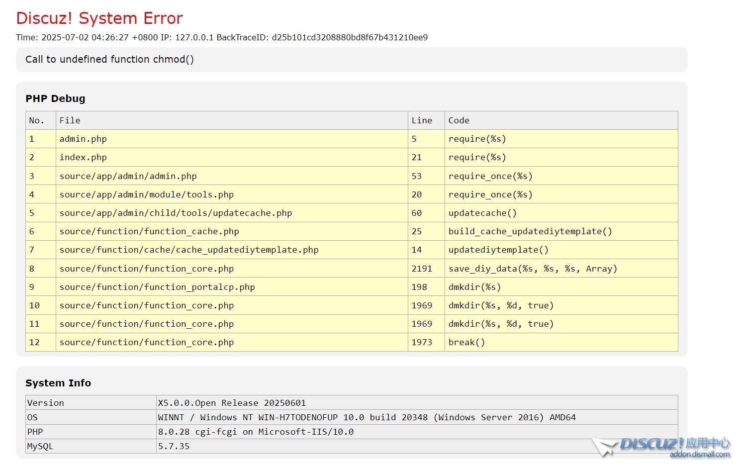

 楼主| 发表于 2025-7-2 04:28:27 | 查看全部
现在电脑能安装了。但是出现这个?
不知道什么情况

发表于 2025-7-2 07:21:37 | 查看全部
q6545133 发表于 2025-7-2 04:28
现在电脑能安装了。但是出现这个?
你php环境的问题
