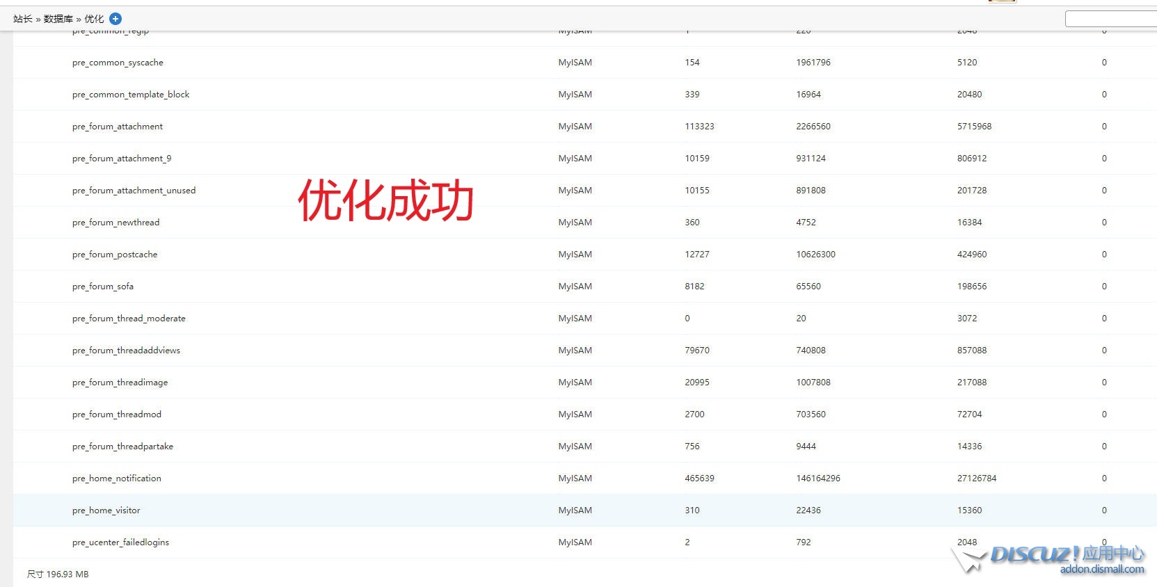

论坛后台的数据库优化功能上,每次看到“尺寸 196.93 MB“的碎片提示后,我会习惯性的点优化,然后显示优化成功了,但是页面一刷新或者重点”优化“入口时,碎片又显示是尺寸 196.93 MB了,似乎根本不能变成优化成功后的界面提示,但这时已经是优化成功了的,因为没成功的时候一百多兆点了优化会停顿一会儿才成功,而现在点击优化会瞬间成功,那代表优化已经成功了。但就是刷新了界面还是没优化的样子,不知道大家的3.5是不是这样的。
详见下图:
不知道是我自己的问题,还是大家都这样,求大神解答!

发表于 2025-7-28 16:54:29 |浙江| 查看全部
我这边本地和线上测试都没有出现截图的问题

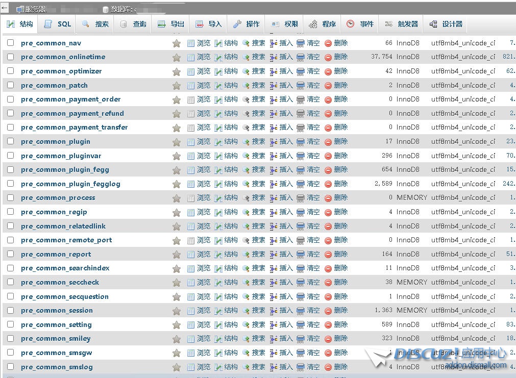

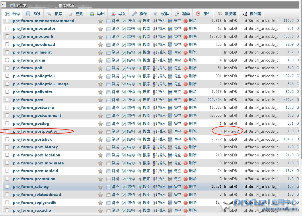

版主大大,首先请您别笑话我笨哈,我忙到凌晨4点才结束,一共250个表,我挨个手动修改的,除开pre_forum_postposition这个表修改成InnoDB后保存时报错没改外,再就是7个MEMORY类型的表没改,其他的全部改过来了。
但是后台数据库优化里面直接没有了碎片可优化了,我还专门删了一些帖子并清空回收站后再看优化里面的,结果还是没有碎片。不知道这个怎么解决?因为以前但凡删一个帖子就会产生几百兆的碎片的。
唯一改不过来的表
数据库优化里面没有碎片可优化操作了
