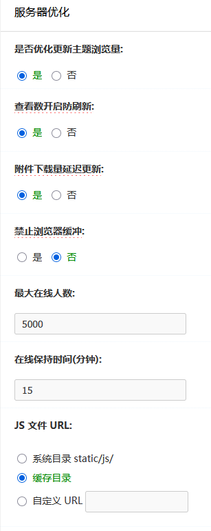

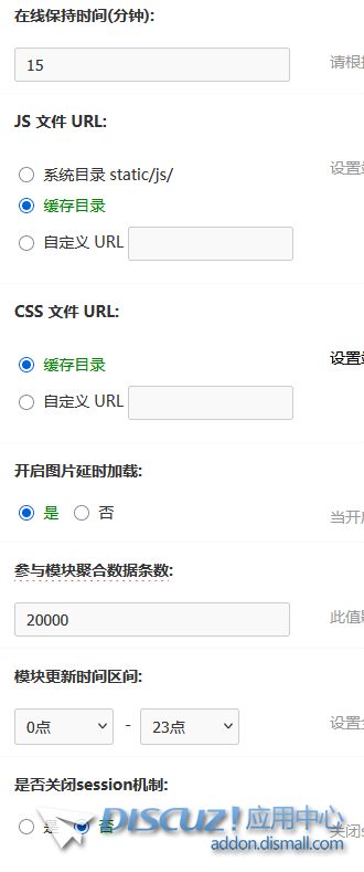

 楼主| 发表于 2025-8-4 09:19:04 |山东| 查看全部
湖中沉 发表于 2025-8-4 08:49
在你另外的帖子刚回完
这个表正常是会自动清理的,你看下你后台,全局 » 性能优化 » 服务器优化,里面“ ...
这个设置没有改动过!老师帮助看看正常吗?

发表于 2025-8-4 09:25:44 |浙江| 查看全部
那正常就是15分钟有效期,超过15分钟的session是会被自动清除的,你的未被清除,那一定是有问题的,但看不到数据详细内容,无法判断
