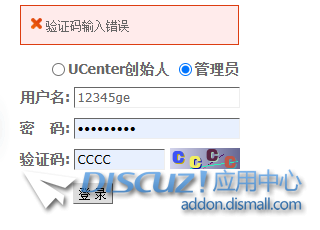

UCenter登录老是提示验证码输入错误,明明输入对的,
老有四个CCCC 反正就几个验证码,反反复复都是那几个验证码,
验证码点了更新也更新不了,就是换不了新的验证码,点了没反应.
登录老是验证码输入错误

CCCC说明你开了CDN之类的,UC的配置文件需要修改匹配下
