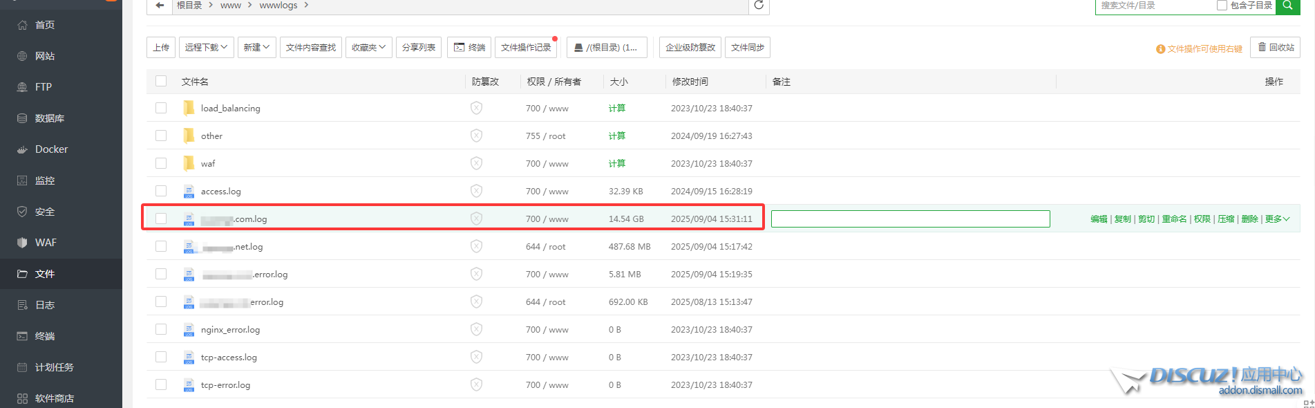

[已解决] 求大佬们给看一下,下面图片中的几个文件可以直接删除吗?

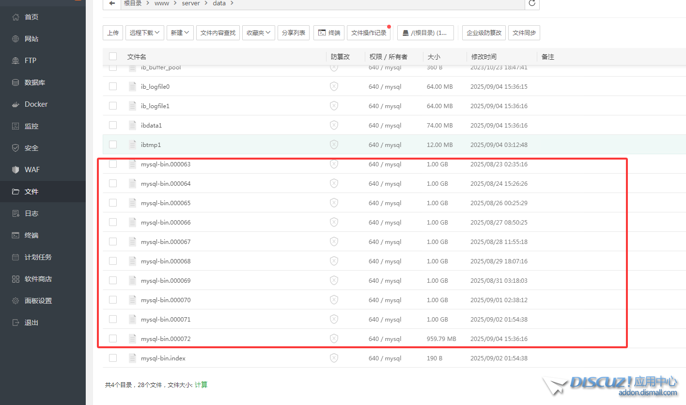

这问题和DZ无关啊,但我还是解答你一下吧。log文件是可以删除的,你这么大明显没做拆分,建议到计划任务里设置下日志拆分,他会定期自定清理。mysql的文件不要随便删,会挂,需要修改 my.ini 加入 “expire_logs_days = 3”,修改binlog的保存天数(我这是3天),改短了后重启下mysql自然会清理掉

 楼主| 发表于 2025-9-4 20:35:49 |山东| 查看全部
monkeye 发表于 2025-9-4 20:10
这问题和DZ无关啊,但我还是解答你一下吧。log文件是可以删除的,你这么大明显没做拆分,建议到计划任务里 ...
谢谢您了大佬!

 楼主| 发表于 2025-9-4 21:41:01 |山东| 查看全部
大佬您好,我再请教您一下:【 my.ini 加入 “expire_logs_days = 3”,修改binlog的保存天数(我这是3天)】这个在哪个文件夹里修改呢?辛苦您再指点我一下好吗?谢谢您了大佬!

发表于 2025-9-4 22:08:02 |山东| 查看全部
努力的蜗牛 发表于 2025-9-4 21:41
大佬您好,我再请教您一下:【 my.ini 加入 “expire_logs_days = 3”,修改binlog的保存天数(我这是3天 ...
看你用的bt
在MySQL - 配置文件 里修改 默认应该是10

发表于 2025-9-5 08:27:18 |北京| 查看全部
KaKiaGP 发表于 2025-9-4 22:08
看你用的bt
正解
