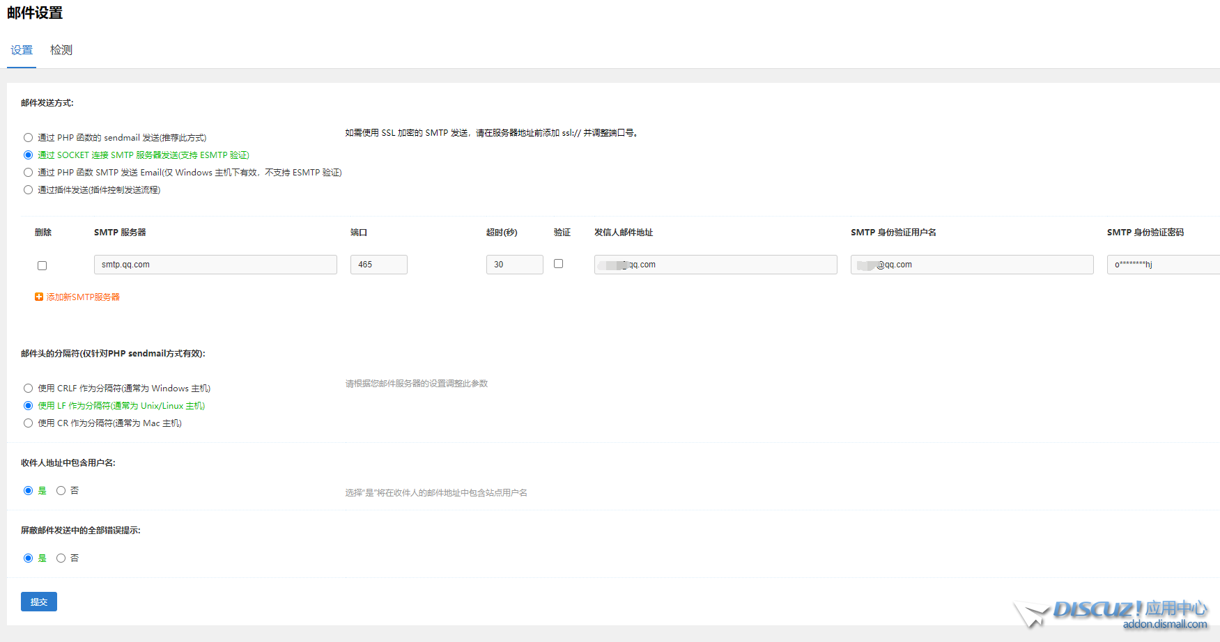

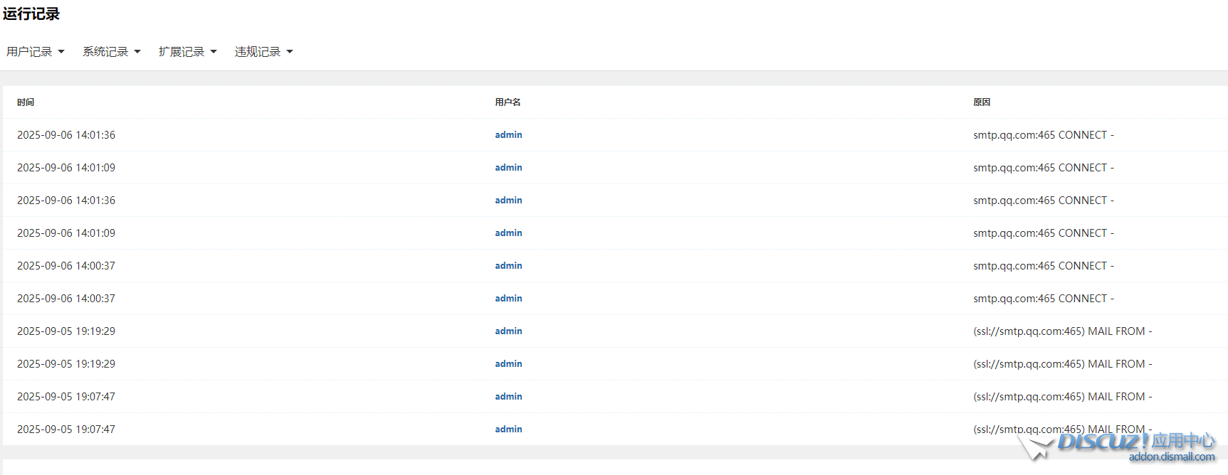

smtp.qq.com   ssl://smtp.qq.com
这两个都试了 都不行  错误也看不懂

首先,现在基本都得ssl,配合465端口,所以你不加ssl却用465端口明显不对。另外那张图,显示你配置了ssl+465端口,但你的身份验证不对啊……所以始终都是你自己配置问题……

ssl://smtp.qq.com
要这样填,
另外 QQ邮箱的smtp密码 不是QQ登录密码, 不是邮箱登录密码, 是专门的smtp密码哦, 需要登录邮箱后 查找的, 是一串随机码;
如果还不行的话 就可能是你服务器端口不通了;

但是同样的配置在wrodpress里都能正常用
