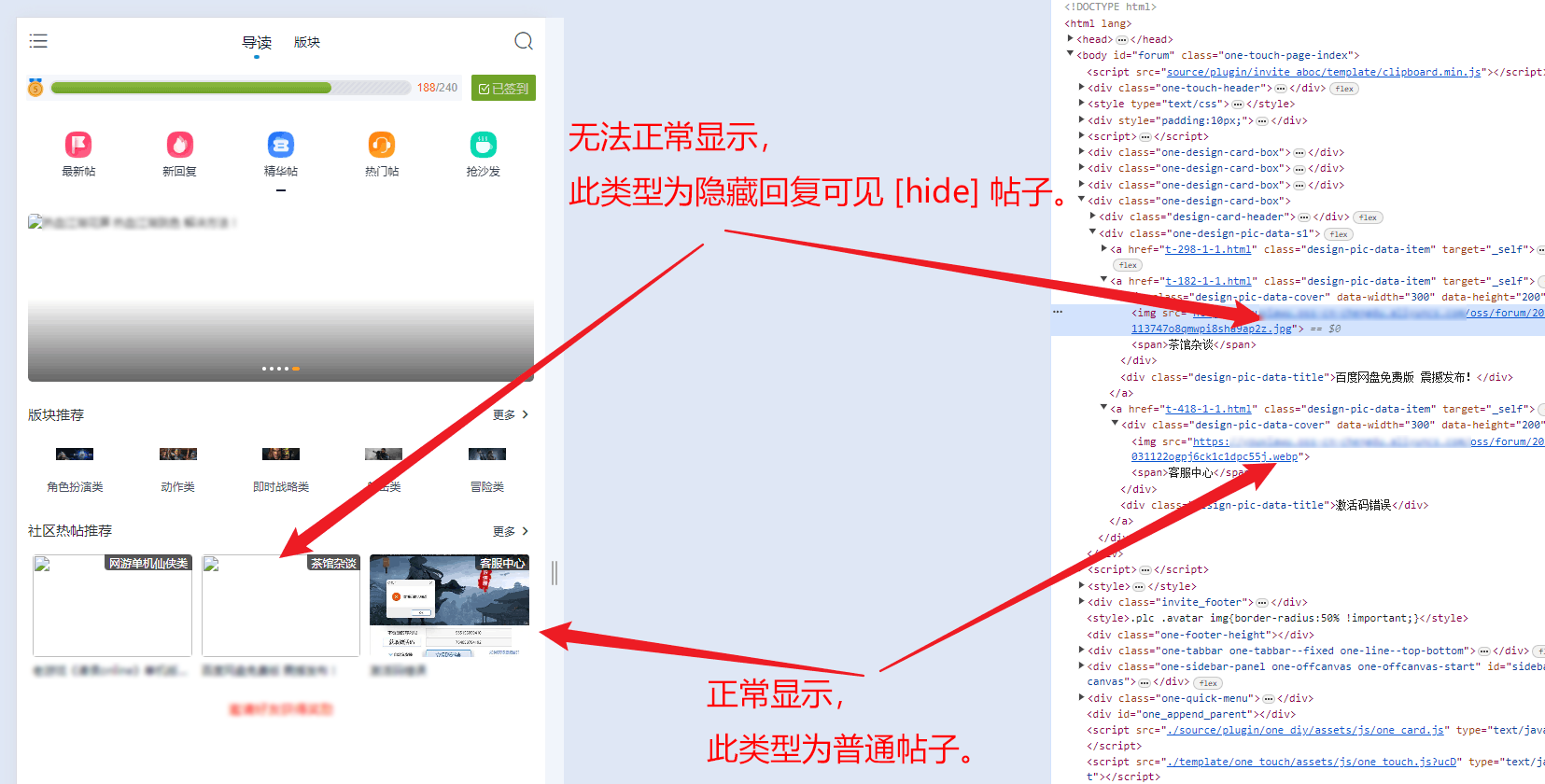

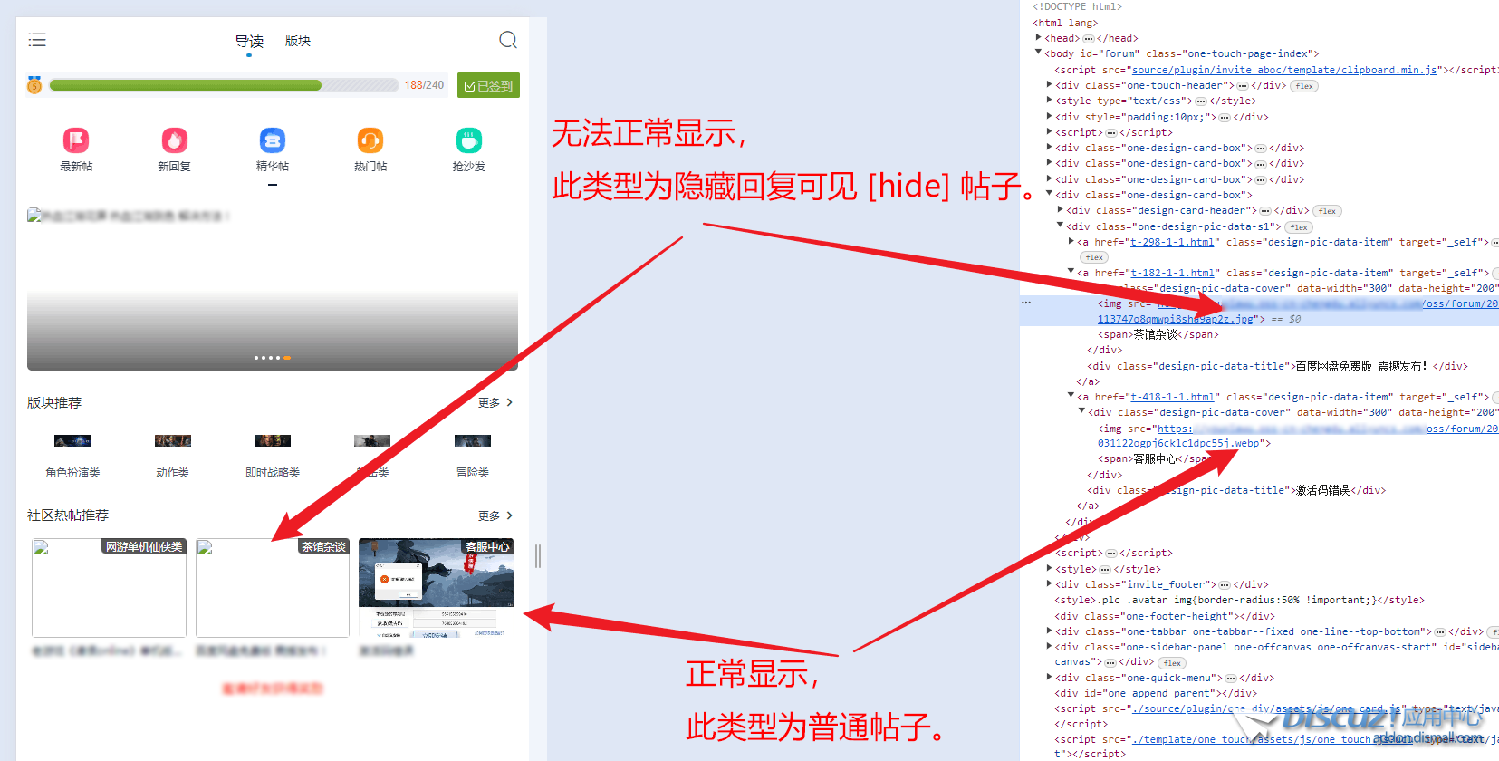

1、经过排查,我发现无法正常显示的图片,是因为图片后缀被强制改为了 jpg ,而图片实际上是 webp ,
所以导致无法正常显示。如下图:
2、再次深入对比,发现所有在"幻灯片、热帖推荐"里面无法正常显示的帖子,
是属于“回复可见”,也就是Discuz X默认的[hide]帖子,
而普通帖子里面的图片,是可以在"幻灯片、热帖推荐"正常显示的。

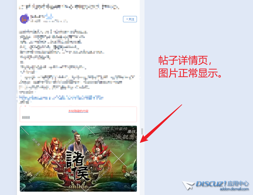

3、无论是隐藏帖或是普通帖,这些帖子的图片,在帖子概览、帖子详情页,都是可以正常显示的。
无法正常显示的,仅仅是在"幻灯片、热帖推荐"这2个模块。如下图:
综上,请问各位大哥,帮忙分析一下,出现问题的大概率原因,可能是什么,如何解决?

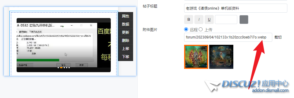

解决方法很简单,
直接在Diy里面,手动改一下后缀,就好了。
如下图:
