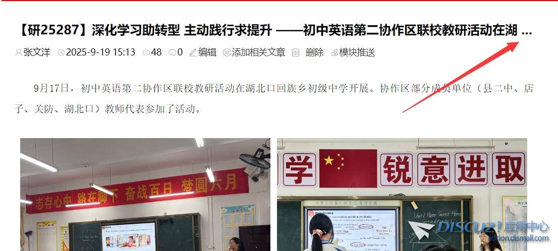

升级3.5版本后,门户文章列表页和文章详情页的文章标题不换行显示了,只显示一行,一行显示不完的后面直接用省略号代替了,请问在哪里设置让文章标题完全显示,一行显示不了的换行全部显示?

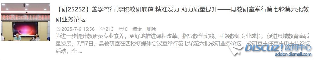

比如,以前的文章标题超过了一行,会自动换行显示:

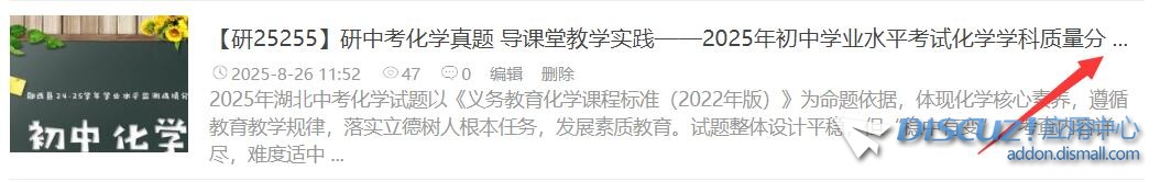

现在升级3.5版本后,文章列表页和详情页都只显示一行标题,长标题后面就自动用省略号了,不在换行完全显示了,如下:
请问下各位大侠,如何解决这个问题,谢谢。

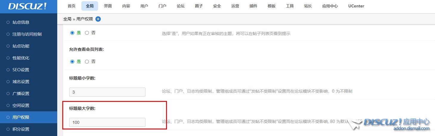

发表于 2025-9-22 15:15:47 |河南| 查看全部
xukunpeng88888 发表于 2025-9-22 14:59
源代码 里面的标题就没有显示完全,也是省略号
测试了一下,
发布文章的 时候 标题字数达到 上限 之后 会自动加上 …
查找 source\function\function_home.php
$string = cutstr($string, $length);
改为
$string = cutstr($string, $length, '');
这样修改 应该就可以了

发表于 2025-9-28 14:38:52 |河南| 查看全部
xukunpeng88888 发表于 2025-9-28 11:44
非常感谢你的回答,我按照你这样修改后,确实显示不完的标题最后没有用引号代替,但是还是没有完全显示, ...
不是没显示完!   是你 数据原本 就是那样的;
dz标题字数有限制的,   发布文章的 时候 超出字数 你看发布发的上不,多出的字数会被自动替换成 ... 的
发布之后 你自己到 数据库 里面 看看标题字数……

发表于 2025-9-28 14:46:54 |河南| 查看全部
调整后 再去 重新 发布文章 试试

 楼主| 发表于 2025-9-28 20:35:07 |湖北| 查看全部
天外飘仙 发表于 2025-9-28 14:46
调整后 再去 重新 发布文章 试试
非常感谢大佬的帮助,谢谢。
