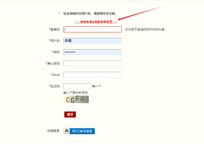

就修改了一下register ,想提示一下注册码的
就加了这一段话,希望大神指点一下,翡翠感谢!!!!

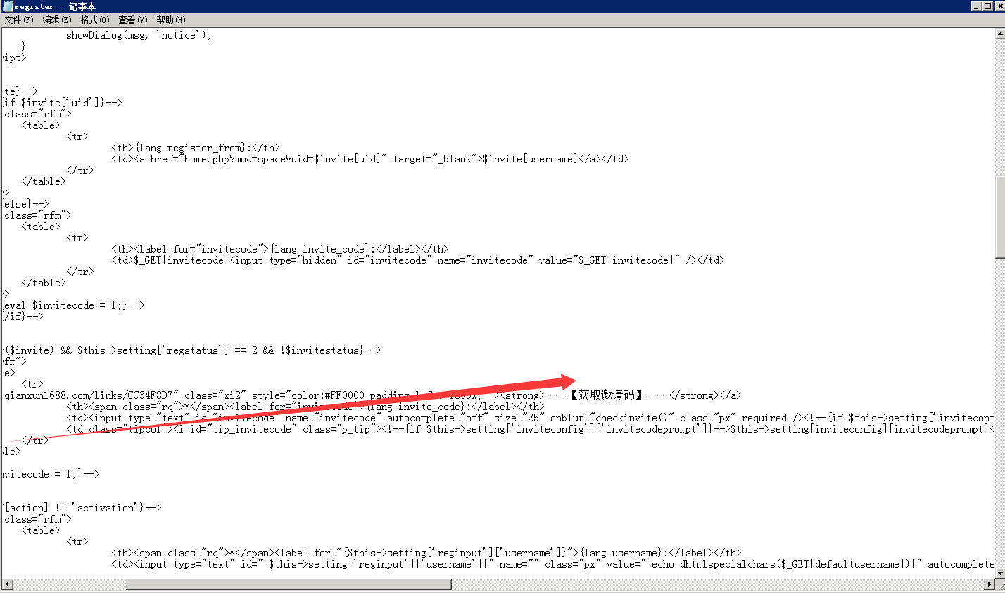

中文编辑的编码不对,转换一下编码重新上传测试看看

使用专业的编辑器操作保存为UTF-8

保存的时候,保存为网站编码

不要用记事本编辑!
找到原始文件, 用notepad++ 或者是 vscode 等编辑器,  注意编辑器 右下角的 编码, 要和你dz的编码一致

感谢各位大佬,已解决,非常感谢!
