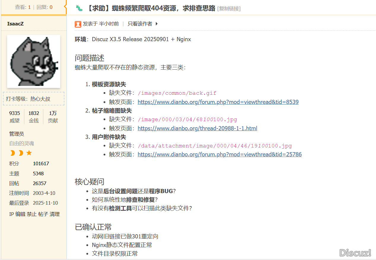

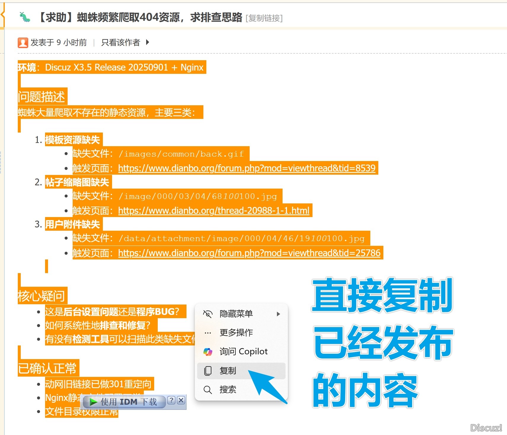

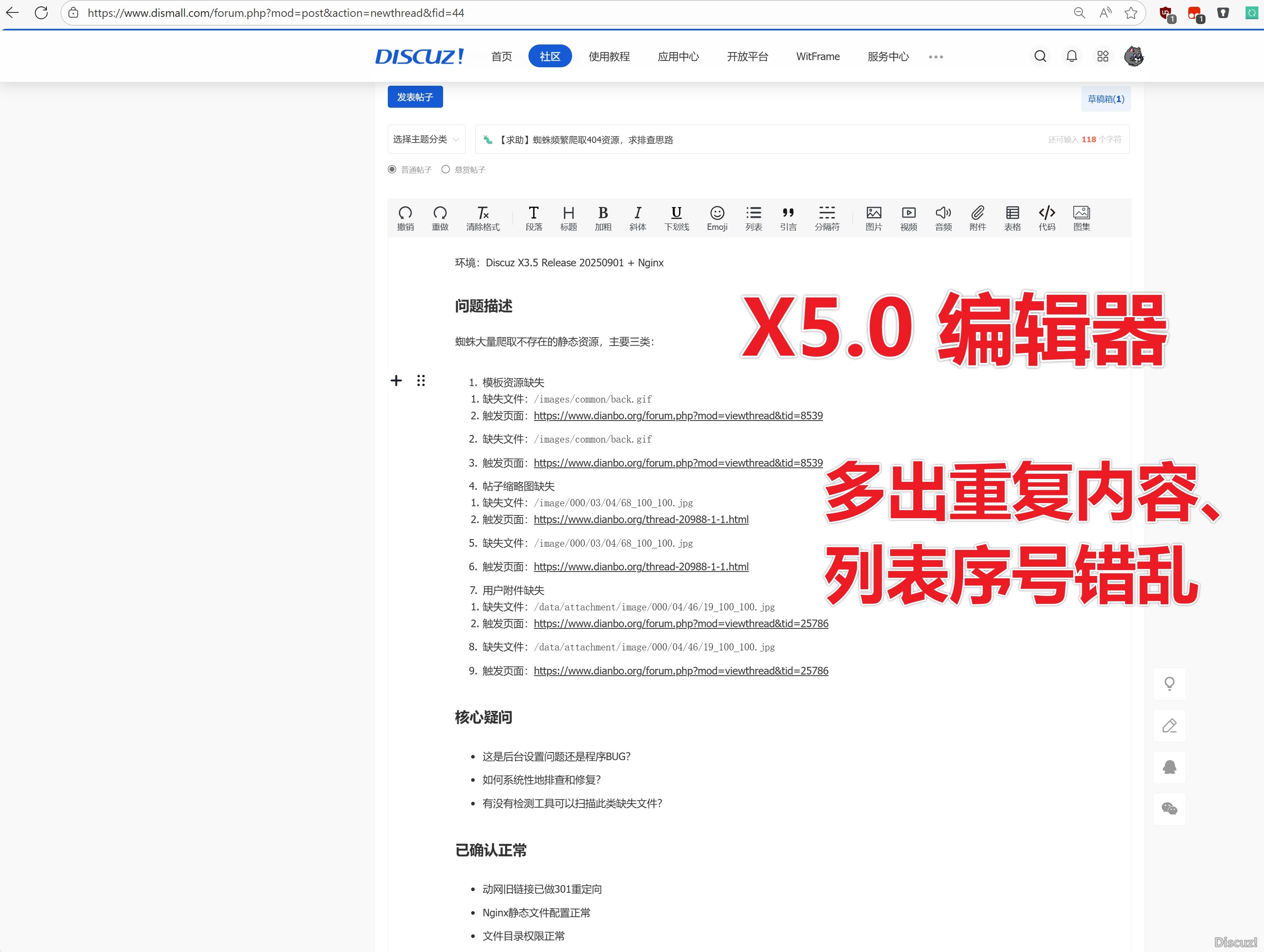

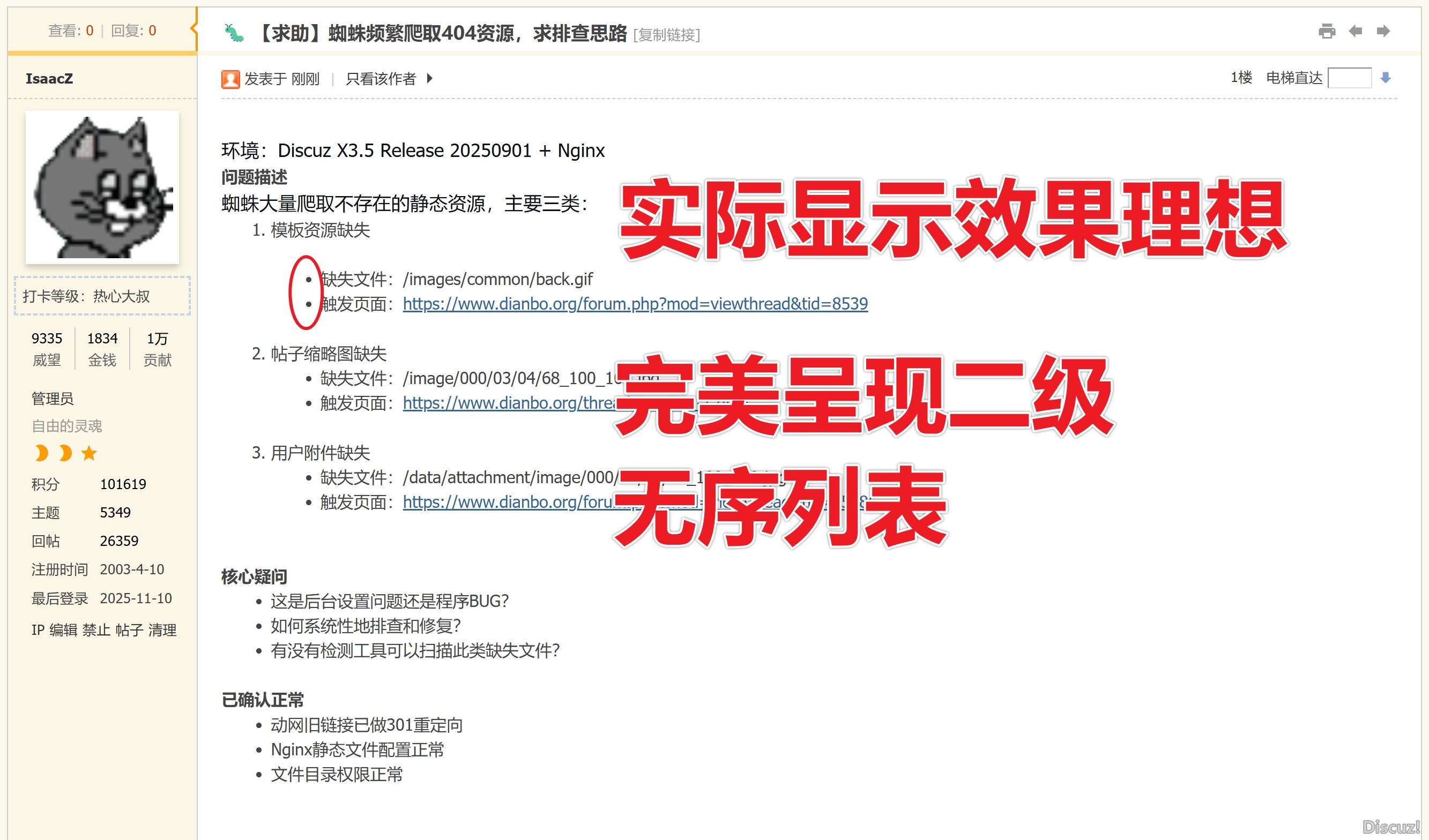

我想转贴个内容,在我自己论坛上测试发布后,显示完美,如图:

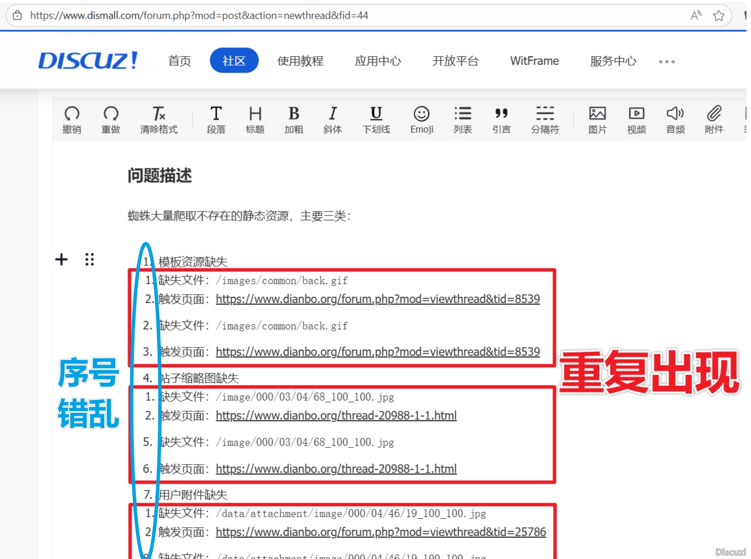

但是复制然后粘贴到本坛编辑器时,子列表项重复出现,且原来的无序列表变成有序列表。如图:
登录/注册后可看大图
请官方检查一下针对复制的列表的识别逻辑是不是有问题。

我想澄清一个关键点:这不是Discuz版本间的数据迁移问题,而是新版编辑器对标准HTML列表结构的解析能力问题。
当我从X3.5的帖子页面复制内容时,我复制的是浏览器中渲染出的标准HTML。这些HTML列表标签(<ol>, <ul>, <li>)是通用的Web标准,不应该因为编辑器从BBCode换成JSON就出现内容重复和结构错乱

 楼主| 发表于 2025-11-10 22:45:33 |山东| 查看全部

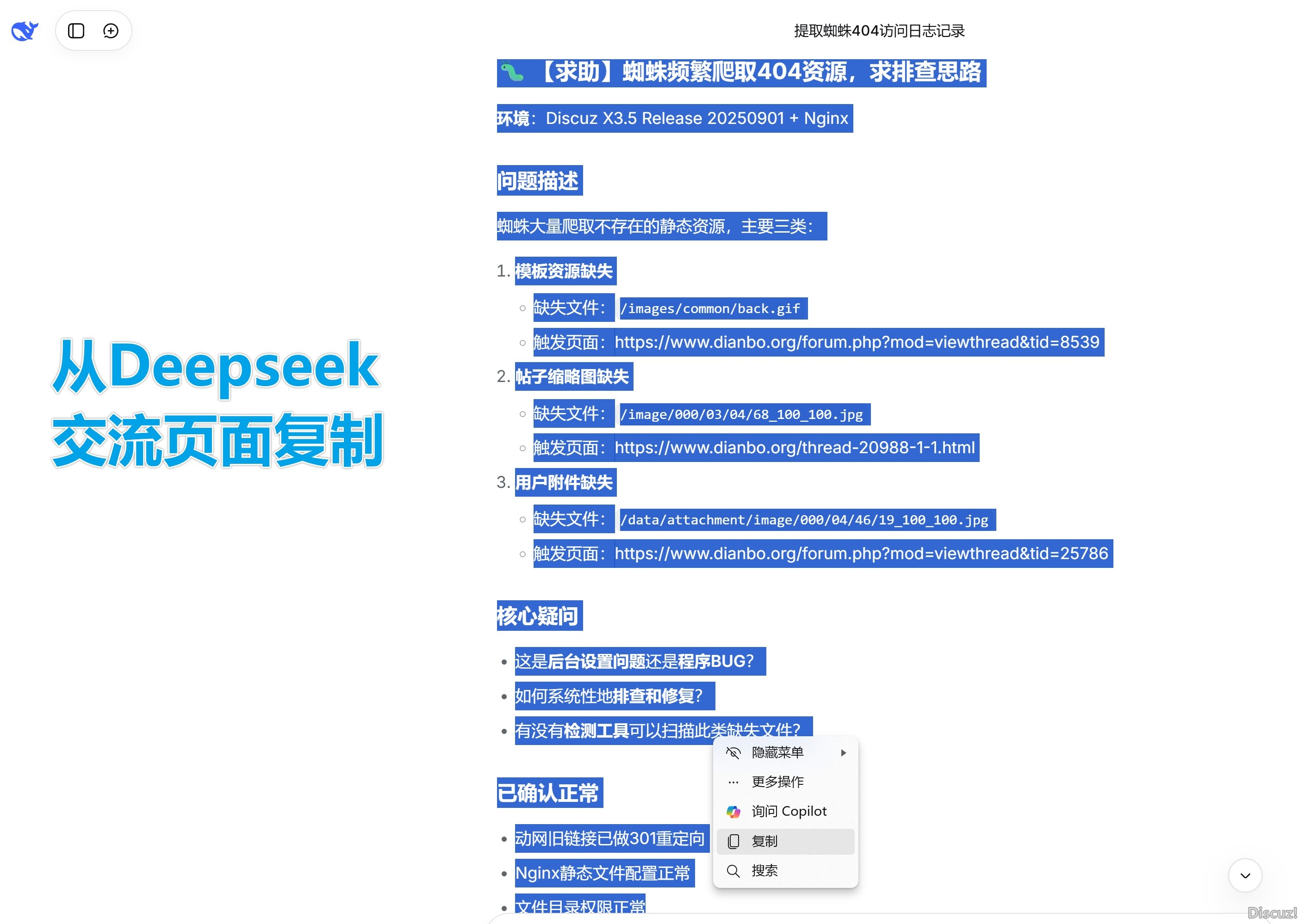

补充一下内容来源:Deepseek交流页面

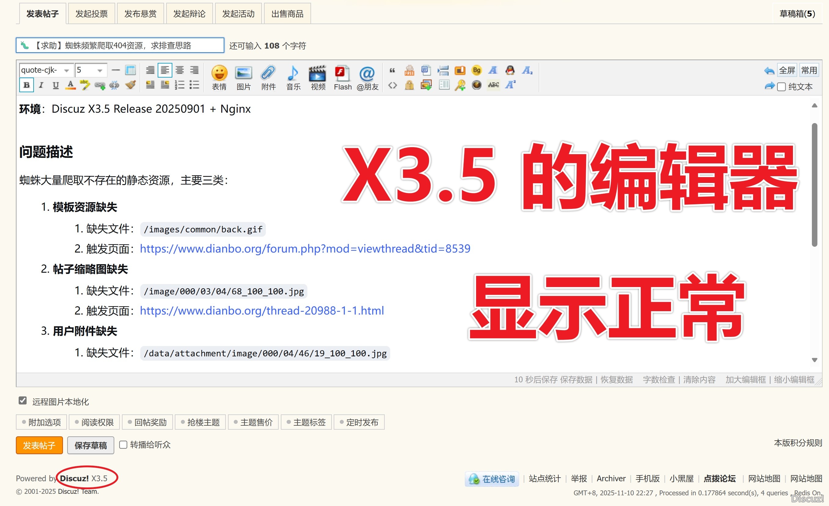

粘贴到 X3.5 论坛:
虽然在X3.5编辑器中也给二级列表添加了序号,但提交后的效果却是完全正常的,忠实于内容源:

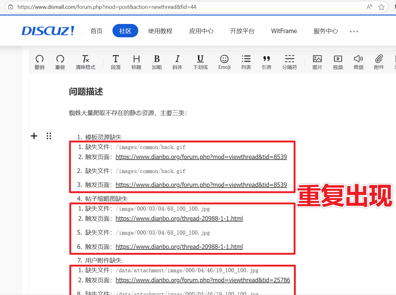

同样内容粘贴到 X5.0 官方论坛:
证明 X5.0 的 JSON 编辑器目前无法正确处理多级列表。
