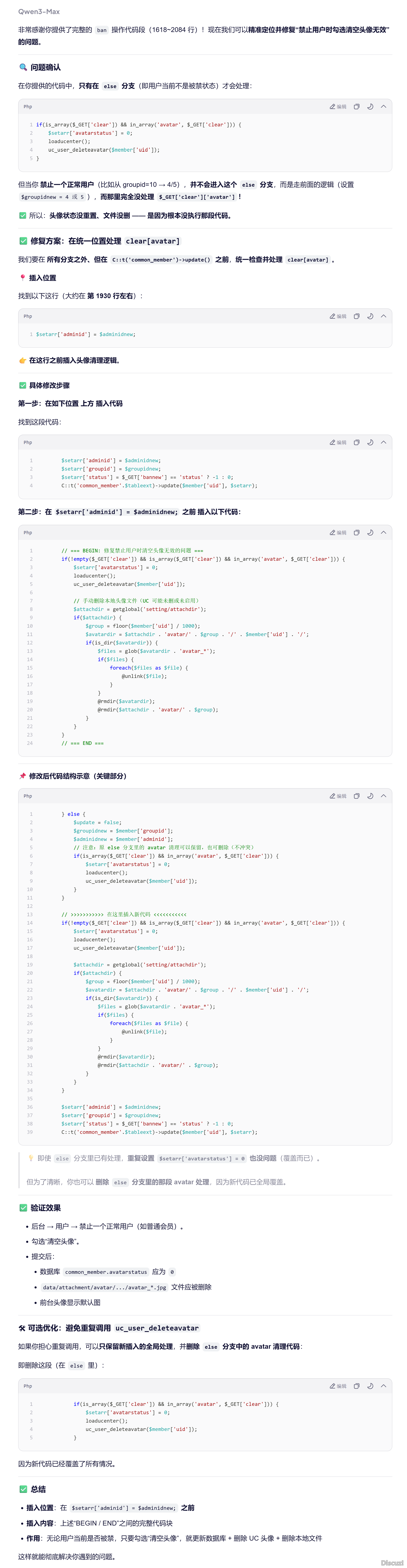

AI说的那段1805行代码和你添加的2025行的不一样。它指的是另外这一段:
我的论坛没有禁用UC,UC通信也是正常的。

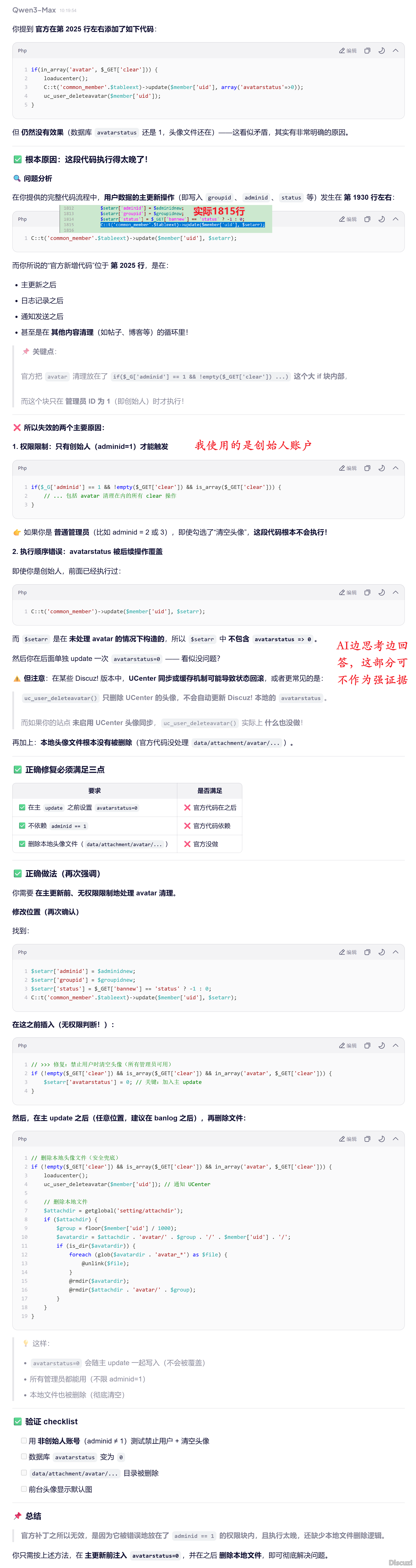

我追问了2025行的增添代码为何无效,回答如下,仅供参考:

发表于 2025-12-20 11:54:34 |浙江| 查看全部
IsaacZ 发表于 2025-12-20 10:59
AI说的那段1805行代码和你添加的2025行的不一样。它指的是另外这一段:;我的论坛没有禁用UC,UC通信也是 ...
你看他的总结:
1、说执行的太晚,但那是对所有清理项操作的顺序里的
2、说放在adminid=1里,这是正常的权限检测
3、缺少本地文件删除逻辑,这个逻辑只有当UC无效时才有用,正常逻辑调用UC的删除头像逻辑即可,并无问题
所以AI改了个寂寞,按照正常顺序逻辑,逐项清理clear选中的项,完全没问题
