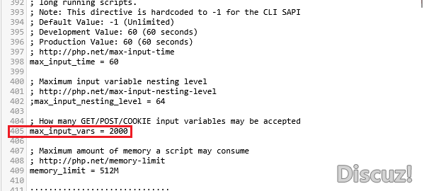

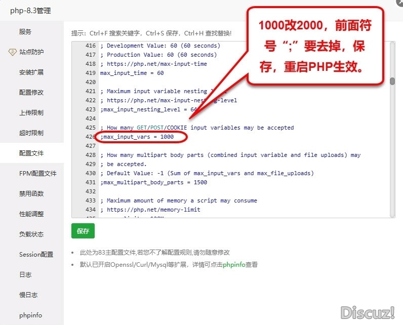

发表于 2026-1-22 19:23:28 |重庆| 查看全部
按图片说明改一下即可:

 楼主| 发表于 2026-1-23 09:06:56 |广东| 查看全部
lilin 发表于 2026-1-22 19:23
按图片说明改一下即可:;
按照指示试了,但不行,还是不能设置超过7个扩展用户组

 楼主| 发表于 2026-1-23 09:07:44 |广东| 查看全部
cenwenbo 发表于 2026-1-23 09:06
按照指示试了,但不行,还是不能设置超过7个扩展用户组;
有重启PHP的

发表于 2026-1-23 10:12:18 |重庆| 查看全部
那就不清楚你的环境配置上与我的有什么差异了,我在不同地区的云服务器上,不同的PHP版本,5个彼此毫无关联的独立测试站点上改动后分别测试(增加到十个用户组)都是可以同时设置的。我能提供的也就只有这一点啦,其它的我也帮不上你了。你可以再找找本论坛上的其他真正的大师和高手们帮你一下,这里有很多热心的老师们,他们会告诉你解决办法的,希望你遇到的技术问题能得到彻底解决。
