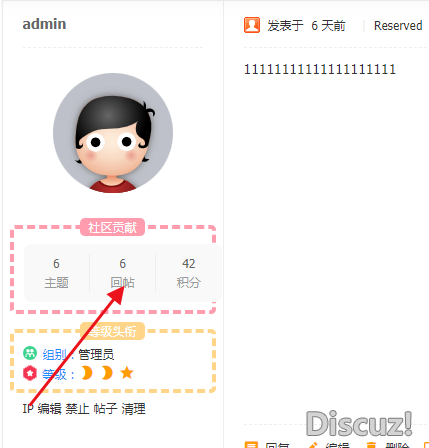

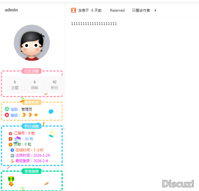

设置的最终效果
但出现的问题时需要鼠标滑过区域才会显示完整效果
代码
javascript
要怎么改才会实现不用鼠标滑过区域就显示完整的。

 楼主| 发表于 2026-2-4 19:04:12 |江苏| 查看全部
天外飘仙 发表于 2026-2-4 18:50
哪里没显示出来呢?
等级头衔,(看有箭头那张图,就是)以下部分都不显示,只有鼠标滑过才会显示完整,我需要达到的效果是直接让它显示完整的。如图1那样。最好能把在线时间、注册时间、最后登录和贡献那个对齐一下。

发表于 2026-2-4 19:12:51 |浙江| 查看全部
晚风 发表于 2026-2-4 19:04
等级头衔,(看有箭头那张图,就是)以下部分都不显示,只有鼠标滑过才会显示完整,我需要达到的效果是直 ...
你第一行css定义了content-container默认最高高度是175px,所以只显示这么高,只有鼠标移上去最高高度才改为1000px

 楼主| 发表于 2026-2-4 19:18:30 |江苏| 查看全部
湖中沉 发表于 2026-2-4 19:12
你第一行css定义了content-container默认最高高度是175px,所以只显示这么高,只有鼠标移上去最高高度才 ...
感谢,关于显示不完整问题解决了!关于在线时间、注册时间、最后登录想和贡献、金币、江湖币那几个对齐要怎么解决。
