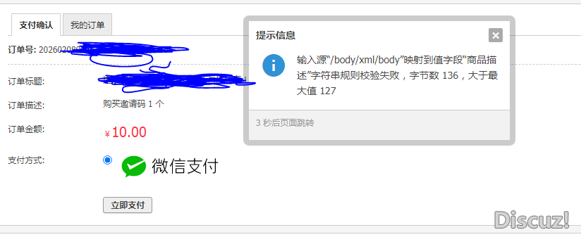

[求助] V3.5的电子商务,微信支付配置好了。支付测试可以正常使用。但是直接在注册界面购买邀请码就无法使用,提示报错

有人遇到这个问题?输入源“/body/xml/body”映射到值字段“商品描述”字符串规则校验失败,字节数 136,大于最大值 127

发表于 2026-2-8 10:03:33 |浙江| 查看全部
因为描述里带了用户名啊时间啊站点啊这些,结果太长了,这种可以调整下描述里面包含的内容范围,去掉一部分包含的东西

 楼主| 发表于 2026-2-8 10:14:07 |福建| 查看全部
湖中沉 发表于 2026-2-8 10:03
因为描述里带了用户名啊时间啊站点啊这些,结果太长了,这种可以调整下描述里面包含的内容范围,去掉一部分 ...
你好,请问在后台哪个位置改呢

发表于 2026-2-8 10:36:10 |浙江| 查看全部
613472872 发表于 2026-2-8 10:14
你好,请问在后台哪个位置改呢
没在后台,这个得该代码了
