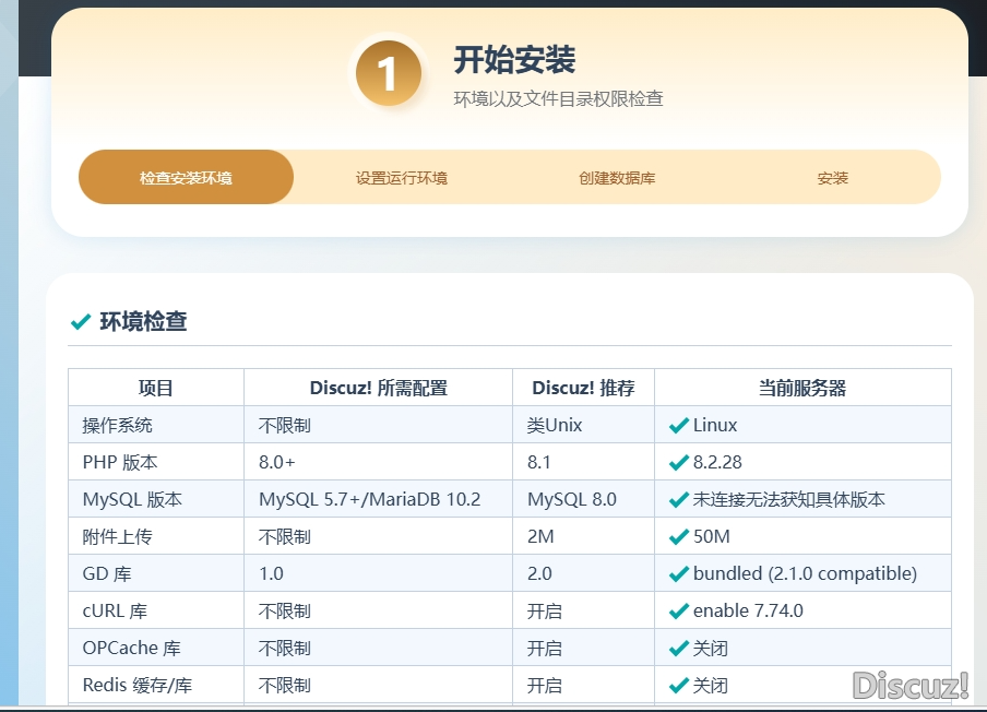

首先要确定php版本≥8、MySQL 版本≥5.7,升级前关闭所有插件(我的插件没几个所以没关)
我的并不是3.5最新版,不应影响升级到x5,我的mysql是5.6升级过程出错,更换5.7可以升级。

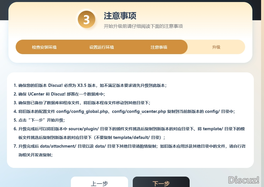

3.将old文件里config里面config_global.php、config_ucenter.php这两个文件复制到根目录config里(因为数据库密码账号在这里)

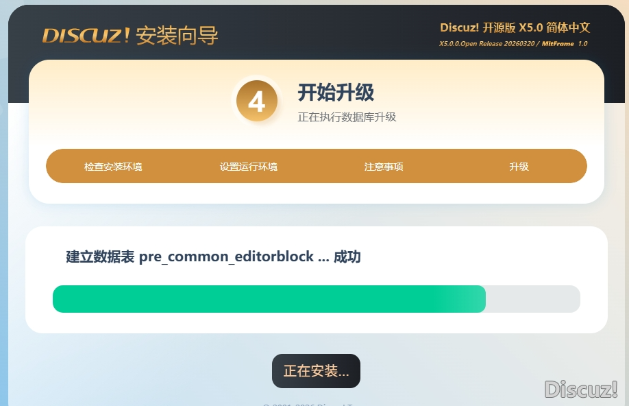

4.访问你的域名/install

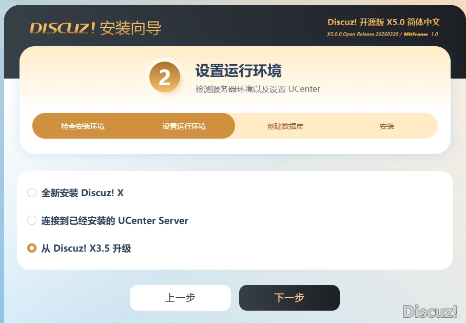

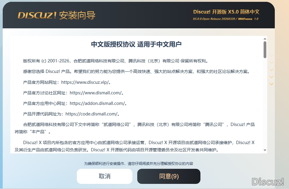

5.一步一步点击下一步即可(确认环境等配置没啥问题),注意第二步要选从x3.5升级

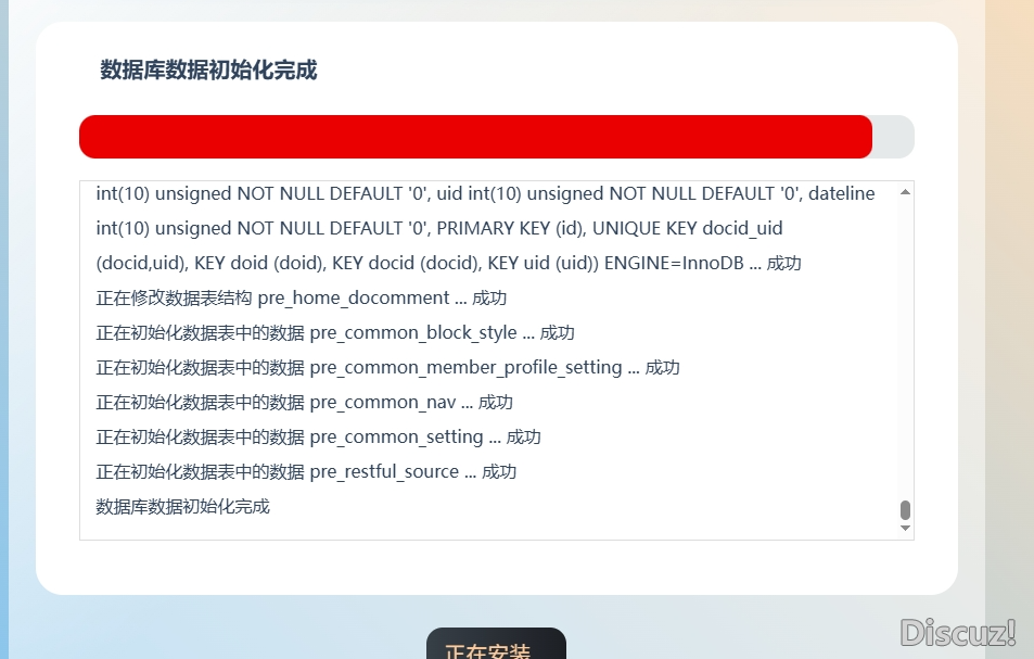

不知道为什么会卡在下面这个页面,但是不影响升级成功

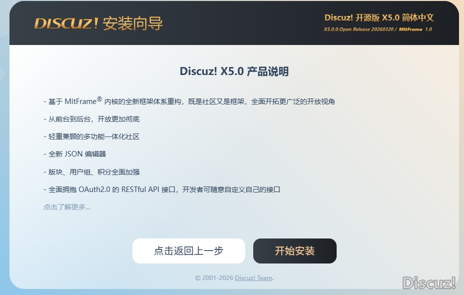

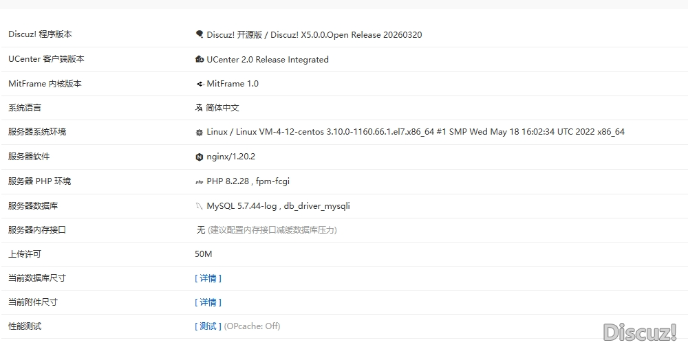

6.这是升级后的
其他的功能还没有研究,太晚了睡觉了,明天再体验下x5的博客版本
