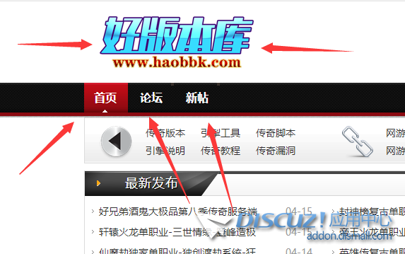

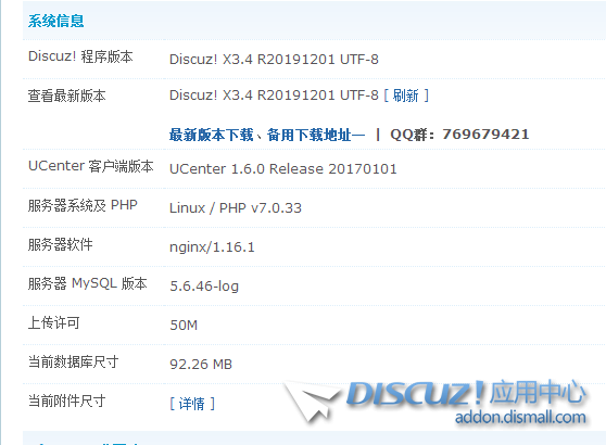

自从到新平台下载最新的更新包后,导致   论坛首页打开异常缓慢!其他主题 板块 都是秒开!唯独首页,也就是说 门户页面 于论坛页面。这2个页面每次加载异常慢! 我排除了 全部插件,关闭了全部插件也是一样。然后 切换默认的模板。就好了。但是我从应用商场去下载最新的模板,任意模板,就会再次出现 首页 加载异常缓慢。不知道是什么原因,同一台服务器!新安装的程序,基本不存在这个问题,唯独是2018年建站的程序,升级到2019后,自从dismall开站以来我升级了 3次了,首次没发现 这个问题,具体这个原因是从第二次更新 出现的还是最后这次更新出来的 不得而知!
3个按钮,一个是LOGO 门户 论坛  这3个 来回切换 你会发现  门户 于论坛 加载异常缓慢,然后新帖那个按钮不管什么时候都是秒开!
主要问题站点。www.haobbk.com  同一台服务器下的 其他站点 www.haobbk.cn 对比下就知道了!是挂一台服务器上的 ,PHP是7.1 数据库是 5.6
