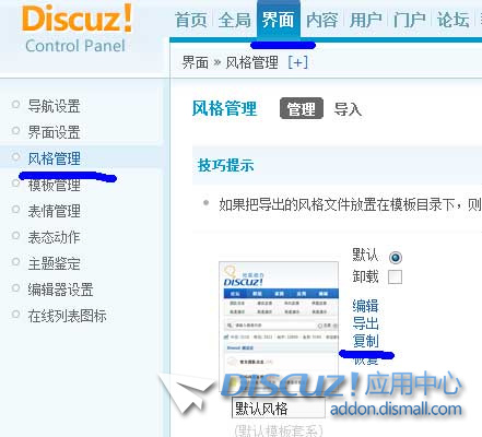

1、为了不影响默认风格,首先我们复制一份默认风格见下图:

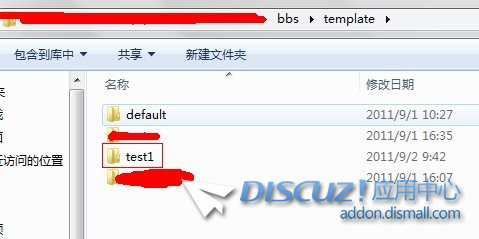

2、到template目下创建一个文件夹。名字自取,我这里就叫test1.

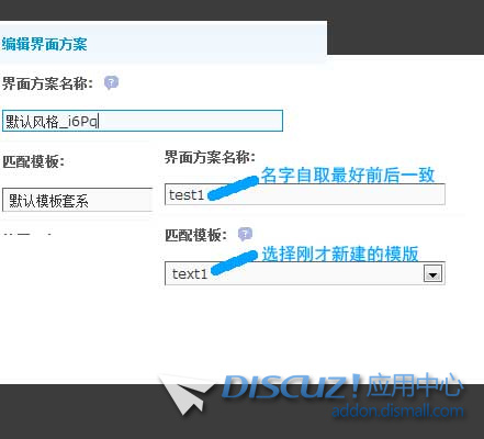

3、到模板管理里面新增一个模板。名字自取,路径指定到刚才新建的文件夹。如下图
4、设置好以后 编辑刚才复制出来的风格,如下图
5、设置好以后把这个风格设置为默认。

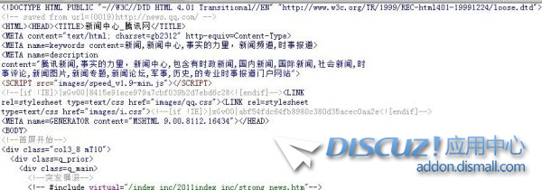

1、首先把你的静态页面的以上和一下全部删掉,包括body标签。
2、把这句代码

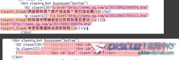

五、到此你的静态网页已经转换到DZ下了。下面开始添加框架和模块。 1、首先把不带CSS的标签替换成。<!--[diy=diy1]-->
<!--[/diy]-->
1-1、这个<!--[diy=diy1]-->具体什么意思我也不知道,反正规则是 <!--[diy=diy1]-->diy1 要和他所包含的的DIV标签的ID保持一致,且具有唯一性.class=“area”保持不变。比如下图。飘红的部分是替换的。如图第二部分显示所有的都是diy1这样就错了。要保持唯一性。不能重复! 如图二。
这部分替换后 我们就可以去diy页面添加框架和模块了

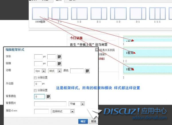

六、1、首先添加框架如下图。 把所有框架的 标题全部去掉。
至此,大概就这样了,后期的就自己研究吧。
