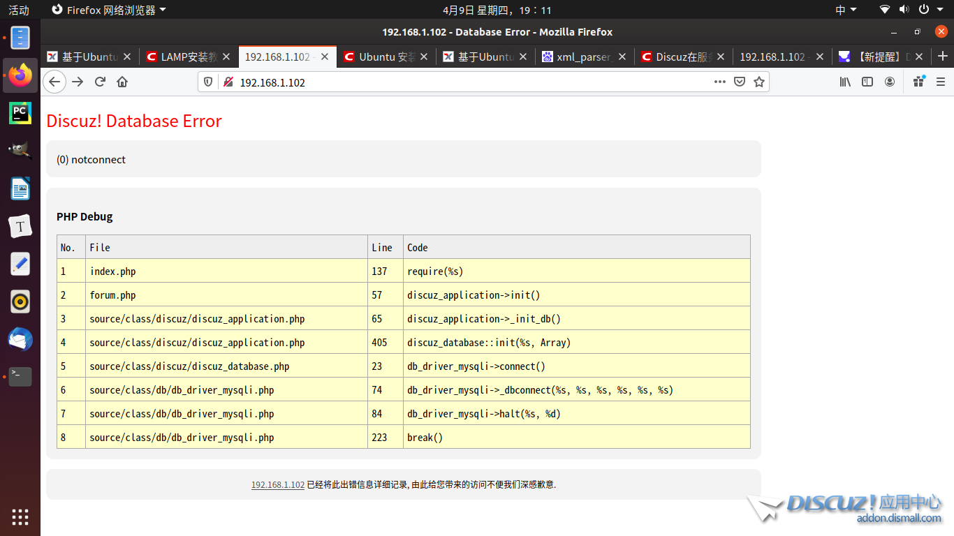

安装LAPM顺利完成,进入install也正确,一直到最后一步,要正式进行登录界面时报错,也没有错误提示,该怎么办?

发表于 2020-4-9 19:31:24 |北京| 查看全部
数据库没连上

 楼主| 发表于 2020-4-9 20:21:12 |广东| 查看全部
如何处理,给个教程

发表于 2020-4-9 21:20:13 |北京| 查看全部
没教程,你检查一下你的数据库配置对不对,数据库地址,用户名,密码   看看都对不对

发表于 2020-4-9 21:21:34 |北京| 查看全部
/config/config_gloabl.conf文件里面,  或你重新安装一下

发表于 2020-4-9 23:07:09 |广东| 查看全部
数据库有问题, 无法连接, 看看启动了没

 楼主| 发表于 2020-4-10 08:54:09 |广东| 查看全部
重新设置的mysql的登录密码,可以下一步了。

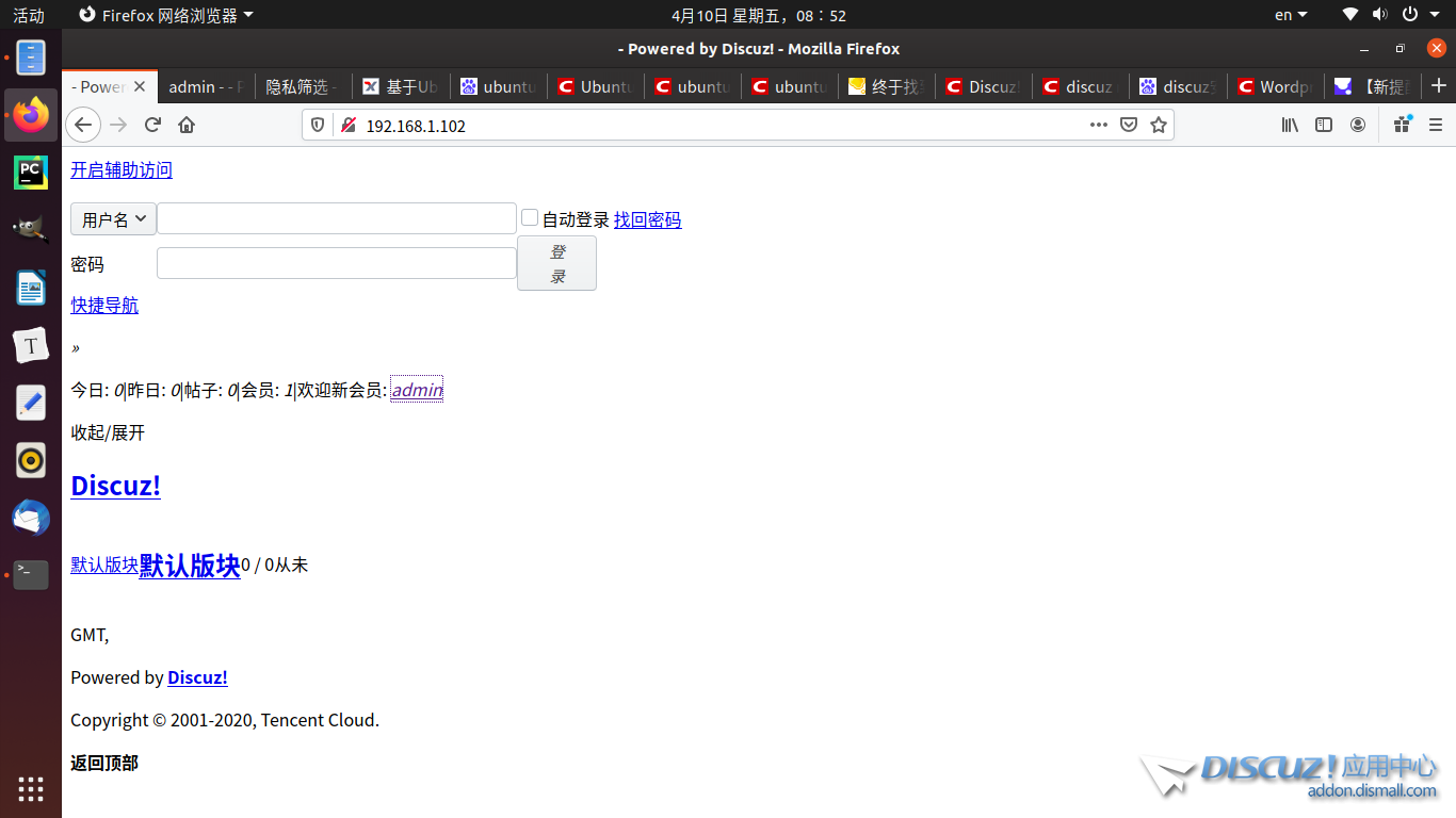

 楼主| 发表于 2020-4-10 08:54:58 |广东| 查看全部
mysql设置后,可以向前一步了,但又出现了下一个问题

 楼主| 发表于 2020-4-10 08:56:33 |广东| 查看全部
DZ打开不正常吧,是下图的样子,是什么问题?

发表于 2020-4-10 09:49:49 |北京| 查看全部
不正常,你去后台更新一下缓存,再看看,  如果还有问题,建议重新安装下
