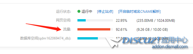

一、因为发现这个月流量消耗得特别快,查了一下估计是被攻击了,还是被机器人恶意访问了

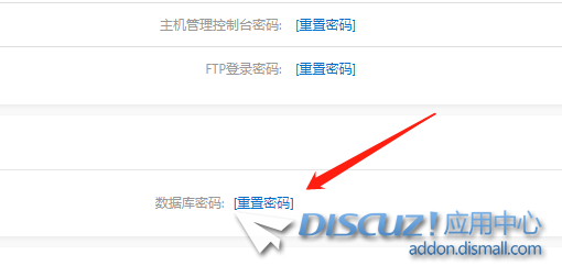

二、所以决定重置一下所有密码,其中包括“数据库密码”,但是我知道重置数据密码要小心,
就是重置完要在config_global.php、config.inc.php、config_ucenter.php把修改重置后的密码修改过来

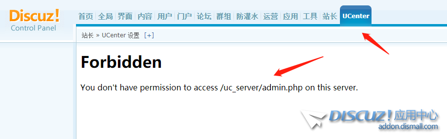

三、修改过来后,网页和discuz后台都能正常打开和登录了,但是就是UCenter打不开,给了这么一串英文
百度翻译:您无权访问此服务器上的/uc_server/admin.php。
求解……!感谢大恩大德!

发表于 2020-4-26 13:14:45 |北京| 查看全部
看你这提示,是目录权限问题吧,看看uc_server目录的权限正不正常

 楼主| 发表于 2020-4-26 14:01:00 |福建| 查看全部
你好,目录权限要怎么修改?我确实有在hdtocs文件夹下右键属性修改了一些文件夹权限

 楼主| 发表于 2020-4-26 14:08:36 |福建| 查看全部
按照你说的,我把所有刚刚改过的目录权限都重新改过来了,确实好了,感谢!就是
