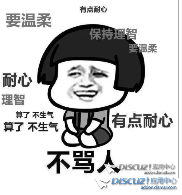

使用了ImageMagick之后,上传部分黑白灰色的图片后,整个图片都变成了灰度模式。(具体现象就是图片上的彩色水印也变成灰色了,如下图)。请问各路大神有没有解?

图片上面一个灰色的水印是我网站用了ImageMagick之后上传的。下面那个彩色的是这个论坛的

可以对比一下两个程序生成出来的文件大小,因为黑白图片可以使用更简单的色彩空间以保持更小的体积,imagemagick很可能打开图片以后未修改这部分参数直接加入水印,水印就会适配这个空间,从而也变成黑白的。也许不是bug。

仔细分析发现discuz的imagemagick上传同一张黑白图片生成的图片变成了灰度模式,图片大小比WordPress生成的图片小一点。
