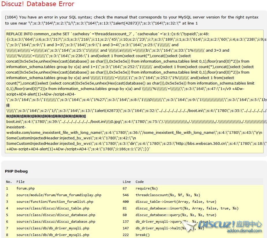

3.4论坛用php4.5完全正常,切换至php7.0后,只有一个栏目主题分类报错,其他栏目的主题分类没有问题,在报错的栏目增加一个主题分类显示也是正常的,就是以前的报错,切换回php4.5,又正常。
具体错误如下:
(1064) You have an error in your SQL syntax; check the manual that corresponds to your MySQL server version for the right syntax to use near '\";s:3:\"164\";s:2:\"1/\";s:3:\"164\";s:13:\"1alert(42873)\";s:3:\"164\";s:32:\"' at line 1
如图
请高手帮忙解答,致谢

发表于 2019-6-19 15:21:12 |福建| 查看全部
分类信息 字段缓存错误了

发表于 2019-6-19 15:40:57 |广东| 查看全部
数据库修复一下就好了。 非环境问题

发表于 2019-6-19 16:16:23 |重庆| 查看全部
遇到同样的问题,,PHP5.6点主题分类一切正常,换到PHP7.0,点主题分类浏览就出错

发表于 2019-6-19 16:17:11 |重庆| 查看全部
请问该如何修复数据库或字段缓存表呢?

 楼主| 发表于 2019-6-19 18:52:05 |北京| 查看全部
crx349 发表于 2019-6-19 15:21
分类信息 字段缓存错误了
管管,如何修复这个缓存的错误呢?

 楼主| 发表于 2019-6-19 18:56:55 |北京| 查看全部
Failure 发表于 2019-6-19 15:40
数据库修复一下就好了。 非环境问题
具体咋修复呢,俺是小白

发表于 2019-6-19 21:51:00 |广东| 查看全部
你是不是修改的字段名称?
还是啥?

 楼主| 发表于 2019-6-20 09:42:44 |北京| 查看全部
Failure 发表于 2019-6-19 21:51
你是不是修改的字段名称?
还是啥?
时间长了,不记得。但为何在php5.45下是正常的呢

发表于 2019-6-20 12:30:04 |广东| 查看全部
这个是数据库sql语句的问题。问题在你的数据库
