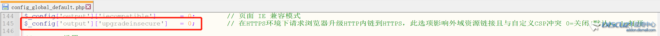

 楼主| 发表于 2021-3-1 15:30:57 | 查看全部
专家 发表于 2021-2-27 18:35
如果你不会配置服务器,而且已经在用最新版Discuz的话,直接进config/config_global.php,找到$_config['o ...
用的最新版的Discuz! X3.4 R20200818 UTF-8
config/config_global.php文件中没有找到$_config['output']['upgradeinsecure']
但在config/config_global_default.php文件中找到了
值改成1手动输入网址,首页还是http
看来还得学习一下服务器配置,感谢大佬的指点!

发表于 2021-3-25 18:37:43 | 查看全部
config/config_global.php文件中没有找到$_confi ...
没有的话你只需要把那行复制补加到global里面就行啦……
那个default是默认的示例文件,改它是没有用的。它就是给你参考的。对照着它去修改你的config就可以了。
