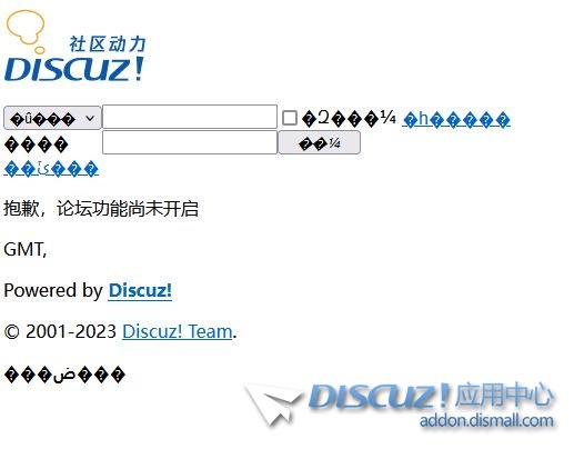

发表于 2024-5-7 05:05:44 | 查看全部
3.4的GBK升级完就乱码,是哪的问题?一些配置文件GBK改UTF8都按要求改了。
phpMyAdmin里还要改数据库编码吗?
23
5255
9386
498 点
1416 个
 楼主| 发表于 2024-5-9 18:34:52 | 查看全部
phpMyAdmin里还要改数据库编码 ...
后台更新缓存,如果更新后还是乱码,说明未升级成功
