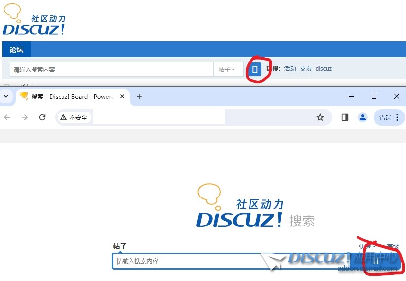

发表于 2024-5-14 04:52:54 | 查看全部
xxwl2008 发表于 2024-5-13 19:57
我把所有目录给写权限,就没这个提示了,现在的问题是通信失败。
uc_server后台 应用管理 显示通信成功
通信失败的问题解决了,是PHP环境的问题,我的是WIN2008R2 IIS7.5,PHP.INI文件里一些模块前面的引号没去掉,去掉就行了。
但是还有个新问题,就是搜索按钮显示不正常
后台和UC的缓存都更新了,我把PHP的版本都升级到8了,还是搜索按钮不显示,是还需要装别的东西吗?需要装Zend吗?

发表于 2024-5-14 05:29:16 | 查看全部
解决了,图标不显示的问题,搜了一晚上 https://www.dismall.com/thread-17295-4-1.html
IIS的情况,可能是字体文件未加到MIME类型当中。只需要在IISmime增加相应类型就可以了。
.woff application/x-font-woff
.woff2 application/x-font-woff
X3.5想说爱你不容易,搞了几个通宵了

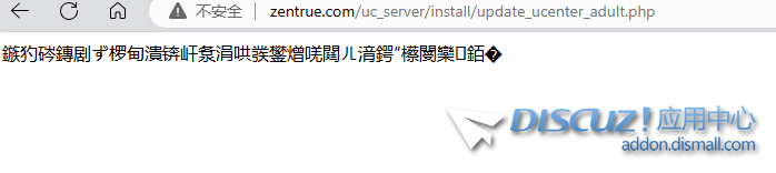

发表于 2024-6-5 17:19:02 | 查看全部
3.2(utf8,myisam)升级到3.5,运行 /uc_server/install/update_ucenter_adult.php 时,显示一行乱码。
