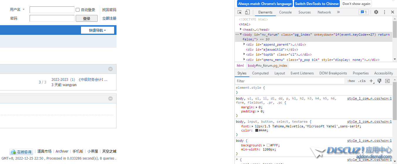

全新安装的3.5,部分小图标不显示。图1;

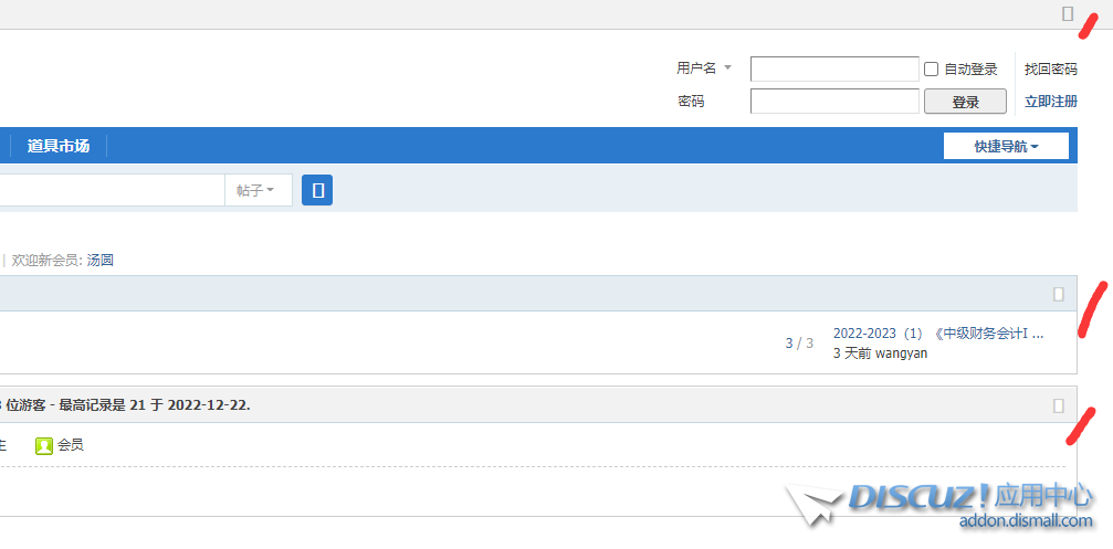

F12发现是由于:图2;

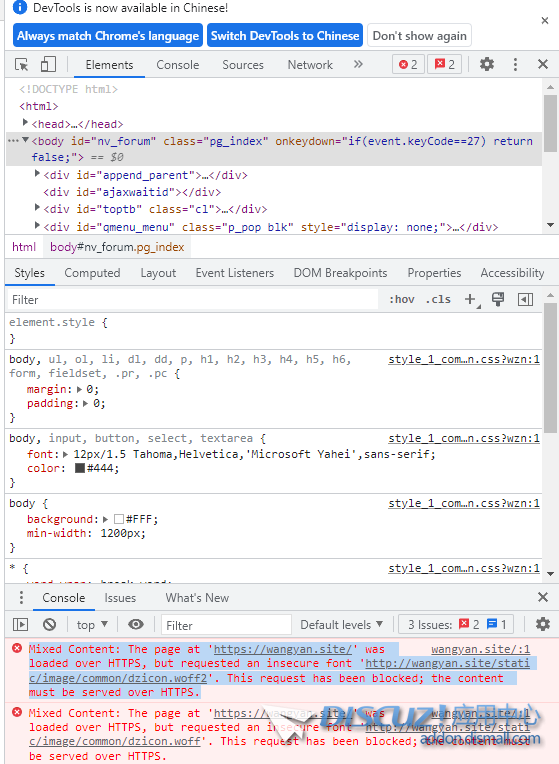

Mixed Content: The page at 'https://wangyan.site/' was loaded over HTTPS, but requested an insecure font 'http://wangyan.site/static/image/common/dzicon.woff2'. This request has been blocked; the content must be served over HTTPS.
把浏览器网址改为http://www.XXX.com,形式,图标可以显示;如图3
不懂技术,请问怎么解决这个问题?
图1
图2
图3

你的站点使用的是https,加载的资源却是http的,这是不允许的,全站配置都检查一遍,统一为https地址即可

缓存的问题,后台更新缓存那,全都勾选上,更新缓存就可以了

如果你想使用超过1个的域名访问,请自行在服务器上给字体文件格式(woff2)
设置http header:
access-control-allow-origin: *
如果你服务器就一个域名,那么需要使用指定的域名在后台更新缓存。

进后台更新缓存,更新以后,你后台使用的是哪个域名,对应的域名就能显示出图标来。
需要协议(如https)和域名都完全一致,不能混用
如果你有更多的域名和协议需要同时使用,那就只能在你的服务器上配置header了。这个不同服务器(Apache、Nginx)或者面板设置方法都不一样,没法给出具体的建议,需要自己查询对应的教程。
