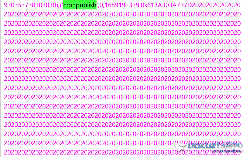

发表于 2023-8-7 22:48:14 | 查看全部
你是GBK升级上来的么?另外方便提供一下这条里原来写了什么数据么,我想看看这是不是一个bug

发表于 2023-8-7 22:59:07 | 查看全部
专家 发表于 2023-8-7 22:48
你是GBK升级上来的么?另外方便提供一下这条里原来写了什么数据么,我想看看这是不是一个bug ...
不是GBK,是UTF升级来的。不过我已经删除了,虽然有原来的备份,但是我不知道怎么从SQL里找它,原来显示的是BLOB格式的(二进制)内容,好像只有6个字节。

发表于 2023-8-7 23:00:20 | 查看全部
IsaacZ 发表于 2023-8-7 22:59
不是GBK,是UTF升级来的。不过我已经删除了,虽然有原来的备份,但是我不知道怎么从SQL里找它,原来显示 ...
可以只选中这一条数据,然后导出为sql。也可以导出整表为sql并找到这一条数据,就可以查看内容了。

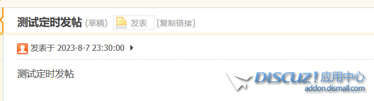

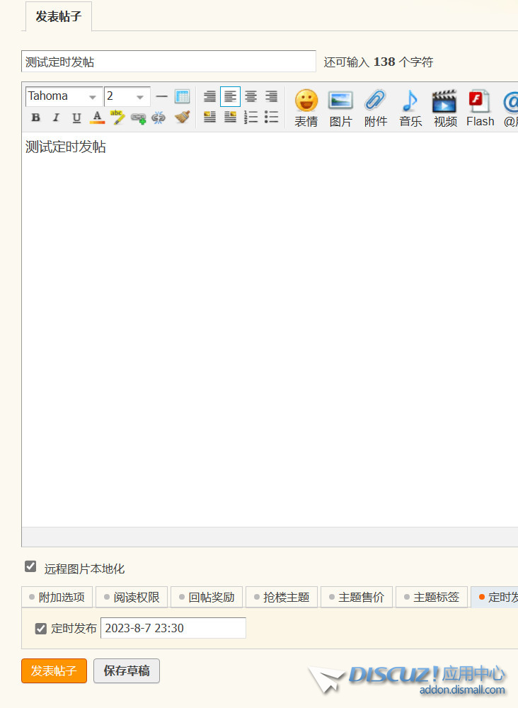

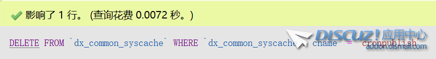

发表于 2023-8-7 23:23:45 | 查看全部
专家 发表于 2023-8-7 23:00
可以只选中这一条数据,然后导出为sql。也可以导出整表为sql并找到这一条数据,就可以查看内容了。 ...
原来有问题的时候是这样的:
还不确定删除重建是否真的解决了问题,测试了一下定时发帖,一会儿等结果。
看它发不发:
发了上帖后,cronpublish这一行重建如下:
  1. <div>-- 转存表中的数据 `dx_common_syscache`
  2. --
  3. INSERT INTO `dx_common_syscache` (`cname`, `ctype`, `dateline`, `data`) VALUES
  4. ('cronpublish', 1, 1691421080, 0x613a313a7b693a38373437353b693a38373437353b7d);</div>
35
533
771
自成一派
28 点
44 个

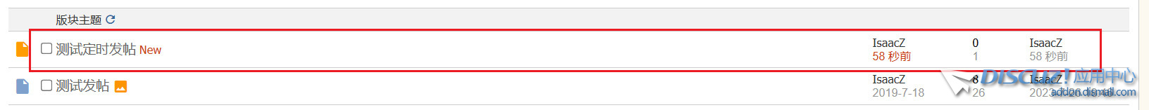

发表于 2023-8-7 23:33:01 | 查看全部
自动发帖测试成功了:
