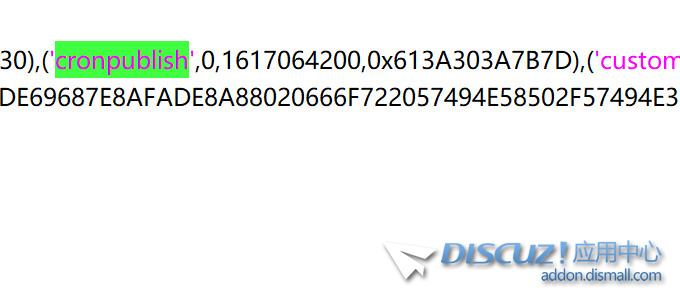

找到一个发现问题之前的备份:

发表于 2023-8-8 04:18:20 | 查看全部
IsaacZ 发表于 2023-8-7 23:23
原来有问题的时候是这样的:
你的原数据的确有问题,新数据看上去是正常的。不过确实没法确定这个错误的原数据是怎么产生的,看了升级程序和运行的代码里面写的好像都没问题……
话说原数据那一堆20的后面还有除了20以外的别的东西么?

发表于 2023-8-8 10:14:30 | 查看全部
专家 发表于 2023-8-8 04:18
你的原数据的确有问题,新数据看上去是正常的。不过确实没法确定这个错误的原数据是怎么产生的,看了升级 ...
12

发表于 2023-8-8 17:44:13 | 查看全部
IsaacZ 发表于 2023-8-7 23:44
找到一个发现问题之前的备份:
这串数据看上去也是没有问题的

发表于 2023-8-8 19:28:05 | 查看全部
专家 发表于 2023-8-8 17:44
这串数据看上去也是没有问题的
174k长度的重复是没问题的?

发表于 2023-8-8 21:32:53 | 查看全部
IsaacZ 发表于 2023-8-8 19:28
174k长度的重复是没问题的?
你仔细看我回复的是21楼

发表于 2023-8-8 22:38:04 | 查看全部
174k长度的重复是没问题的?
至于这个很长的数据确实是有问题的,但是我暂时不知道这个数据会在什么情况下产生
我看了升级程序和主程序里面跟这个值相关的地方,没发现有什么问题……

发表于 2023-8-8 23:41:27 | 查看全部
我看了升级程序和主程 ...
原来没问题,然后我设置了三个第2天8天定时发布的帖子,第二天过了指定时间,帖子还处于原来的状态并未发布。我手动发布之后,就没再管,应该就是这期间出现了那些20
