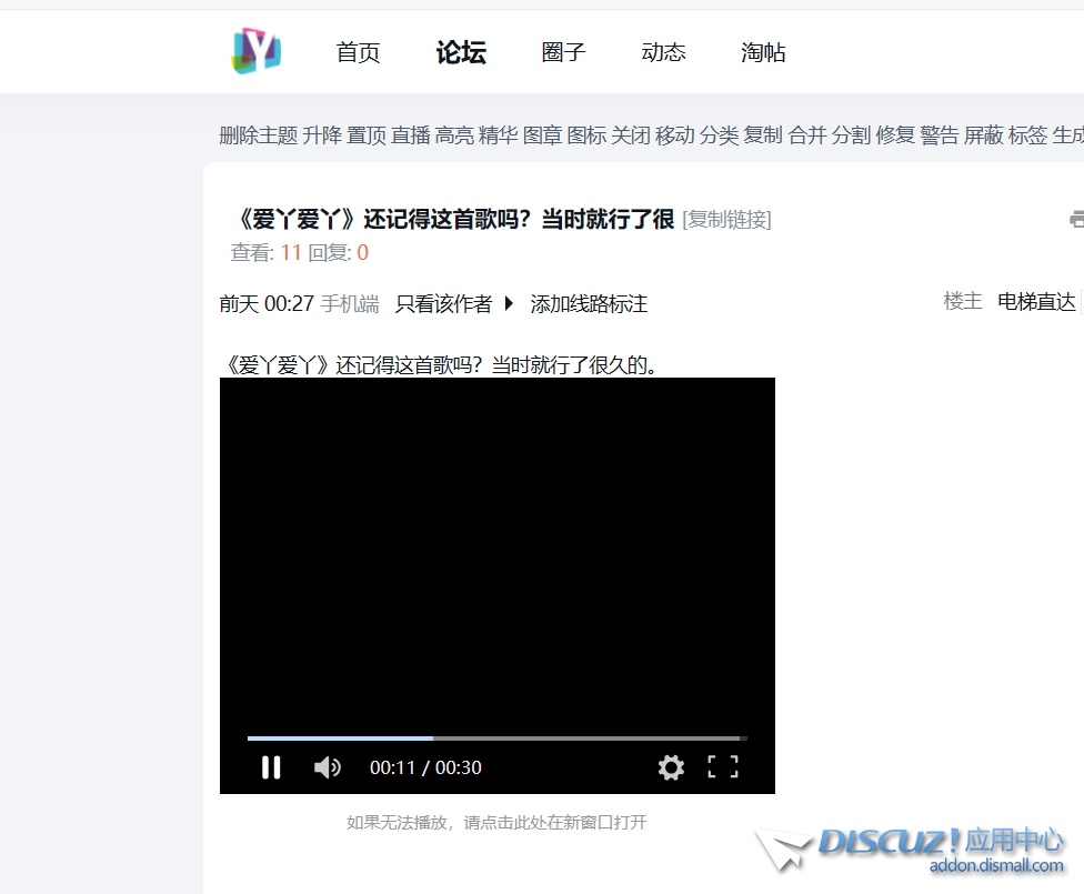

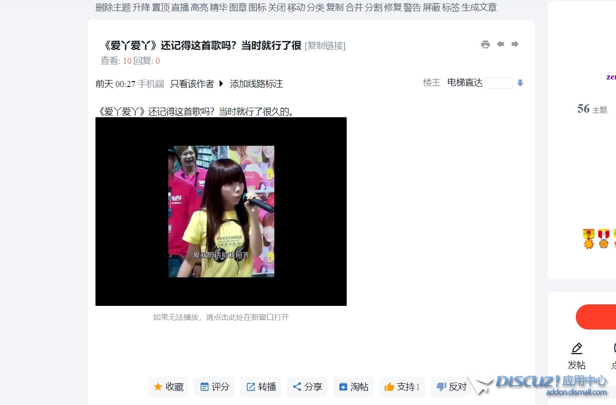

怎么设置媒体播放器大小?而且播放器在egde无法播放视频,只能播放音频,
1.png 这个截图是微信打开的
微信截图_20231111042112.png 这张是egde打开的
2.png 后台已经设置好了

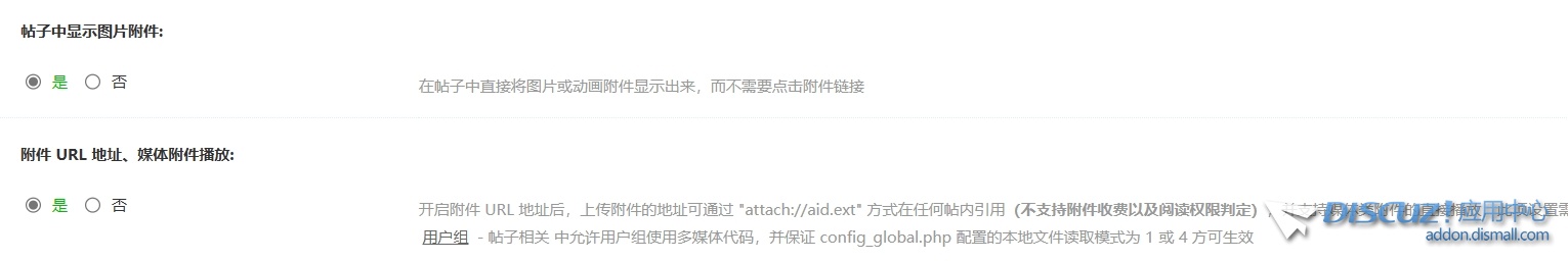

你可以发布在线视频?我怎么发布后就是下载的附件呢?

发表于 2023-11-13 22:01:41 | 查看全部
把“附件 URL 地址、媒体附件播放:”介个选项打开

发表于 2023-11-13 22:11:09 | 查看全部
附件播放视频大小调整
function_post.php 里找 return '[media='.$attach['ext'].',400,300]'.$attachurl.'[/media]';
400和300就是尺寸

发表于 2023-11-14 07:53:44 | 查看全部
这个是在哪里打开的?你放的是第三方的视频URL?本地的视频用过吗?设置在哪里?

发表于 2023-11-14 13:07:07 | 查看全部
KAKALAI 发表于 2023-11-14 07:53
这个是在哪里打开的?你放的是第三方的视频URL?本地的视频用过吗?设置在哪里? ...
1、后台打开
2、三方URL一样解析
3、说的就是本地视频
4、后台

发表于 2023-11-14 16:14:22 | 查看全部
可乐不加冰 发表于 2023-11-14 13:07
1、后台打开
2、三方URL一样解析
3、说的就是本地视频
后台哪个菜单下有可以设置本地播放音视频文件的?请教,你还知道可以在线打开PDF功能吗?哪里有设置?我为这两个想了很久,没找到解决办法

发表于 2023-11-14 21:30:19 | 查看全部
KAKALAI 发表于 2023-11-14 16:14
后台哪个菜单下有可以设置本地播放音视频文件的?请教,你还知道可以在线打开PDF功能吗?哪里有设置?我 ...
后台>全局>上传设置>论坛附件>附件 URL 地址、媒体附件播放:
pdf不了解

发表于 2023-11-15 22:25:33 | 查看全部
pdf不了解
谢谢!这是是论坛看来是可以实现的了,门户中没发现这个设置。十分感谢!
