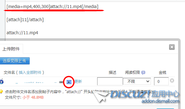

大神,我刚才去修改的参数由2为1了,并去后台附件URL和媒体附件播放为是的设置。原先的音频附件在前端还是以下载附件形式,未能在线播放显示。然后我找添加音视频的菜单只看到链接模式的,没有本地文件模式的。你们是怎么操作就能实现在线播放音视频的?

发表于 2023-11-22 18:29:10 | 查看全部
KAKALAI 发表于 2023-11-21 10:11
大神,我刚才去修改的参数由2为1了,并去后台附件URL和媒体附件播放为是的设置。原先的音频附件在前端还 ...
谁好了  附件的地址 进去上传附件 哪里重新选择一下 点那个图标 不要点那个小链接和名字
以前没改的是就是下载的链接地址
不管什么频  要想本地的都是在 附件上传哪里 传上去的

发表于 2023-11-24 13:13:55 | 查看全部
以前没改的是就是 ...
终于成功了。试分感谢,就是附件上传后,需要点一下那个小图标编辑区会出来小代码,然后就正常了
