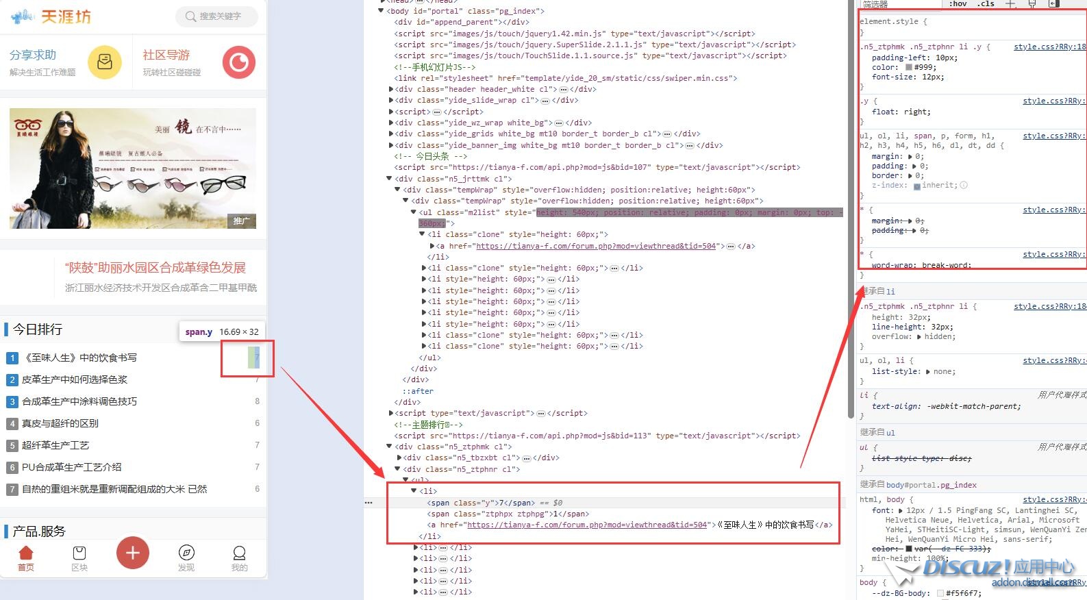

发表于 2024-3-29 19:18:48 | 查看全部
在这个样式表里可能没有定义如图这一块的小眼睛此类的图标

 楼主| 发表于 2024-3-29 19:47:44 | 查看全部
你这打开的是新手机模板,首页里的模块数据,比如今日排行,是因原首页调用的是频道文章内容,我没有开通频道。所以借签旧手机版首页数据。现在添加的是旧手机版数据调用代码,后面应该有更多及图标,是旧手机模板模块里的板块数据代码,及CSS代码。
我就是为了适应PHP8,更换手机模板,可旧模板代码里有图标位置链接,可不显示。
我纠结的是,近十个图标只有一个,在标题前那个竖的蓝色图标,其它,比如小眼睛表示浏览数,等。现在呢,只有数字显示,无图标显示。
奇怪的是,修改的方法跟路径都是一样的,为什么只有蓝色图标能显示,其它,不显示。

发表于 2024-3-29 20:04:26 | 查看全部
TaC 发表于 2024-3-29 19:47
你这打开的是新手机模板,首页里的模块数据,比如今日排行,是因原首页调用的是频道文章内容,我没有开通 ...
如果有条件,最好直接给出有问题的页面网址,配上截图说明一下哪里有问题。
