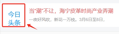

这是一楼所讲的今日头条,前面应该出现今日头条的图片。旧模板代码路径是:background:url(mh_tt.png),而新模板图片是类似这样写的background-image:url(../images/mh_tt.png),我把图片路径更改与模板一样,无效。另外,我网站根目录也有一个图片文件夹,是自己单独添加图片用的。我把路径更改过去,图片放过去,也不显示。

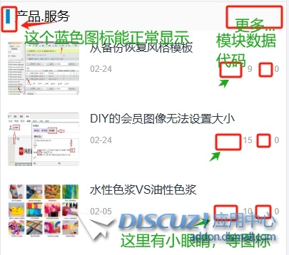

这是图文展示模块,CSS代码里与今日头条一样,有图标路径。除了前面“产品.服务”的前面蓝色坚着的图标显示外,在模块数据代码中,标题后面有“更多”,三个小点的图标均不显示。
下面每个帖子浏览数及回复数,均有小图标,也不显示。
所以,一楼把今日头条的板块数据代码,及CSS代码拿出来参考,求证问题所在。其它模块代码与CSS均类似。

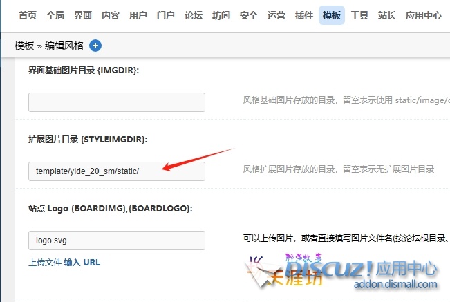

后台模板风格里扩展图片目录是:template/yide_20_sm/static/,所以模板作者把图片显示为类似background-image:url(../images/mh_tt.png) 这种写法。我把图片放到这时,目录指向这里,不显示。。
我把相同的图片放到我自己的图片文件夹,路径更改过去,也不显示。所以,很奇怪,到底哪出差了。
