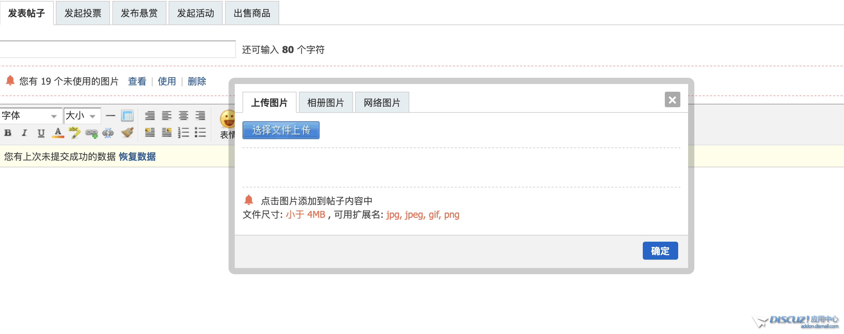

选择文件上传后,在这几个字下方一闪而过,就变成空白了,没有正常显示图片,无法正常发图,这是什么原因?谢谢!
编辑以前有图片的帖子,在编辑状态下也看不到图片。

发表于 2025-1-14 18:09:50 | 查看全部
正常升级是不会这样的!
这个问题 只能 具体检查一下看看了, 能接受有偿的话 可以直接加我QQ

 楼主| 发表于 2025-1-14 18:45:02 | 查看全部
查服务器上的文件,图片实际上已上传成功,只是无法载入这个窗口内。

发表于 2025-1-14 21:08:13 | 查看全部
图片是上传成功了,点击“使用”,再保存贴子,看看效果如何

 楼主| 发表于 2025-1-14 21:14:12 | 查看全部
这个试过,点使用,保存帖子,没有图片载入。

发表于 2025-1-14 21:23:41 | 查看全部
目录权限显示有写入权限,而且数据库也有数据。浏览器无法显示图片,根据图片路径,查下这个图片到底存在不存在。

 楼主| 发表于 2025-1-14 21:25:34 | 查看全部
帖子编辑时,一直显示"你有 x  个未使用的附件",点使用,保存帖子也没用,再编辑一下,又看到"你有 x  个未使用的附件"

 楼主| 发表于 2025-1-14 21:30:32 | 查看全部
false001 发表于 2025-1-14 21:23
目录权限显示有写入权限,而且数据库也有数据。浏览器无法显示图片,根据图片路径,查下这个图片到底存在不 ...
每次上传,都会在./data/attachment/forum/202501/14 下产生文件。

发表于 2025-1-14 21:34:45 | 查看全部
你是不是用3.5的文件覆盖3.3的方式上传的?
