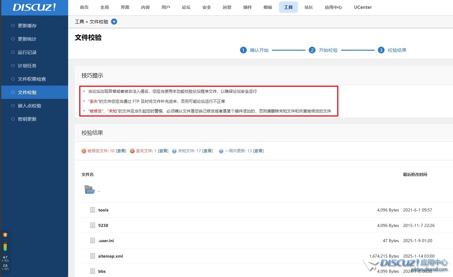

发表于 2025-1-15 00:33:08 | 查看全部
后台的文件校验的结果出来看看。

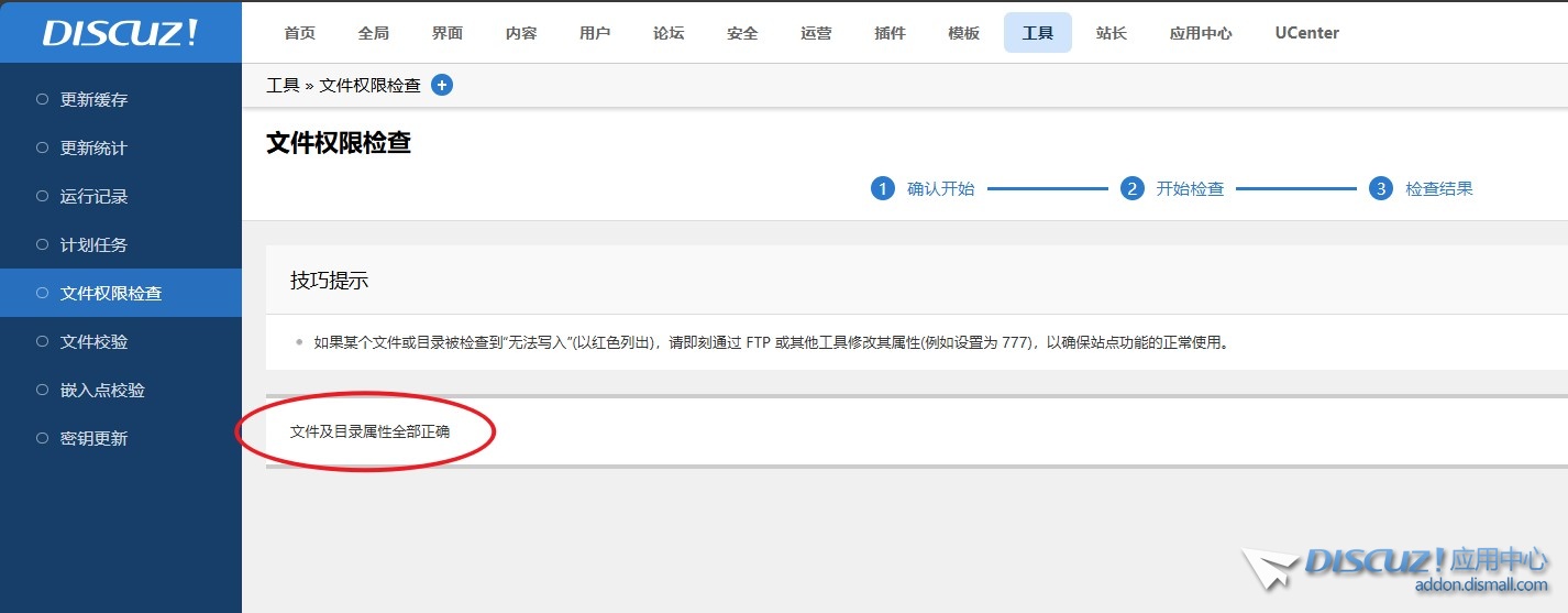

发表于 2025-1-15 00:35:01 | 查看全部
后台的文件权限检查结果也发出来看看:

 楼主| 发表于 2025-1-15 08:54:23 | 查看全部
IsaacZ 发表于 2025-1-15 00:33
后台的文件校验的结果出来看看。
后台的文件校验的结果,刚开始确实没有上传好,重新上传了。
后台的上传设置》论坛附件》下载附件来路检查:
这个有问题
当选择“是”时,附件图片就打不开,选“否”则帖子能正常显示图片,但发帖加图片还是不行。
感觉这个反盗链机制在起作用,导致上传的图片在发帖时无法插入和显示。

 楼主| 发表于 2025-1-15 08:59:05 | 查看全部
IsaacZ 发表于 2025-1-15 00:35
后台的文件权限检查结果也发出来看看:
文件权限检查结果,是正常的。

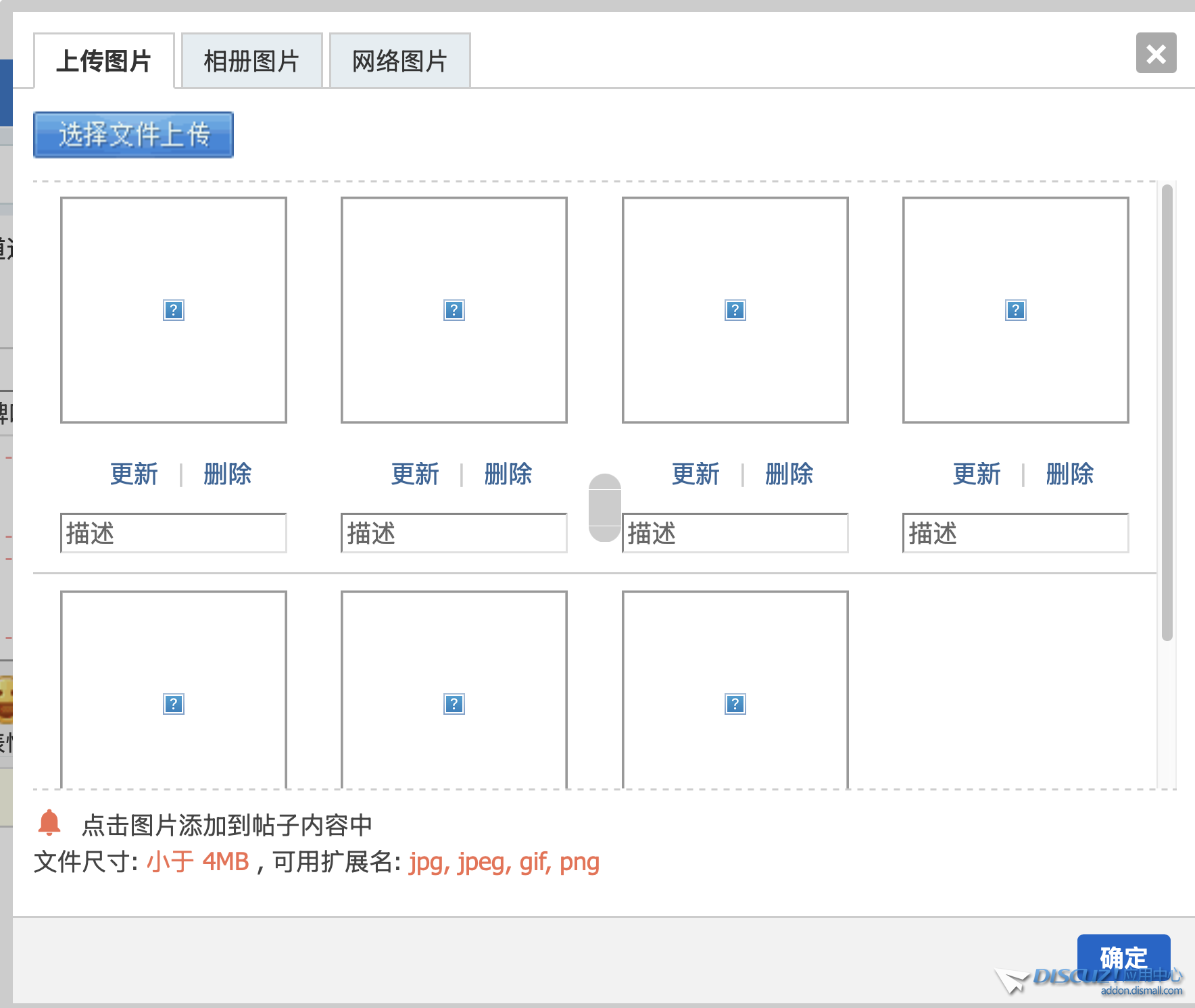

 楼主| 发表于 2025-1-15 09:53:41 | 查看全部
鸿茂传媒 发表于 2025-1-15 09:45
如果升级前图片是存在的,升级后不存在了,说明升级失败了,具体需要排查解决。 ...
在 “下载附件来路检查:否” 的状态下,原有的图片能在帖子中显示,但编辑时看不到。
在 “下载附件来路检查:是” 的状态下,原有图片在帖子中都不显示。
新发帖时,编辑状态下上传图片时也不显示,但查服务器上的文件,实际上图片已上传,只是无法在编辑状态下调用。

 楼主| 发表于 2025-1-15 09:55:13 | 查看全部
false001 发表于 2025-1-14 21:23
目录权限显示有写入权限,而且数据库也有数据。浏览器无法显示图片,根据图片路径,查下这个图片到底存在不 ...
图片已经存在,只是在编辑器中无法载入,从而无法插入到帖子中。

 楼主| 发表于 2025-1-15 10:10:11 | 查看全部
升级前本身就有图片的帖子,在编辑状态下,图片都是框框状态显示。
下载附件来路检查:否
“拷贝图像地址”,显示为如下:
https://域名/forum.php?mod=image&aid=552769&size=300x300&key=0c3fdcfb3a733450&nocache=yes&type=fixnone
实际地址
https://域名/data/attachment/forum/202501/05/232033q24q6aphg2xpgqna.jpg
也就是说以这样 forum.php?mod=image&aid=552769 形式显示图片,会失败。
