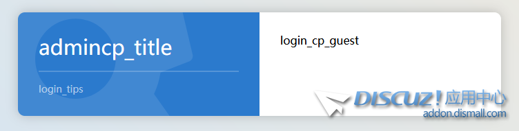

 楼主| 发表于 2023-4-7 11:15:26 | 查看全部
bbs 发表于 2023-4-7 10:47
安装完成后无法登录,
登录admin.php
显示我头像这个东西
建议截图,不然没太明白你在说什么

发表于 2023-4-7 13:04:20 | 查看全部
湖中沉 发表于 2023-4-7 11:15
建议截图,不然没太明白你在说什么
30
5718
1万
602 点
1444 个
 楼主| 发表于 2023-4-7 13:05:15 | 查看全部
语言包丢失,你文件上传应该不完整

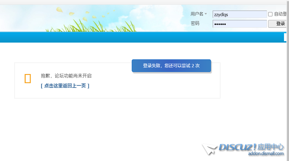

发表于 2023-5-9 21:49:41 | 查看全部
建议截图,不然没太明白你在说什么
x3.4升级x3.5成功后,前台管理员登录显示失败。管理员后台登录无反应
5
14
29
1 点
4 个
发表于 2023-5-15 07:56:20 | 查看全部
已解决,管理员无法登录的问题。
