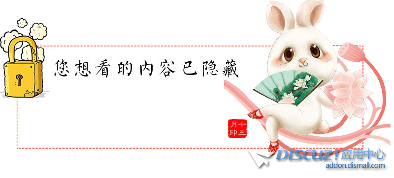

注册页面加按钮及回复美化超好看哦

这个样式还挺好看的。我是仿的科战网那个萌化样式。感觉这个更大气些。谢谢分享。

大佬,请问这个是3.5的吗?我的是3.4,我在默认模板的/template/default/common/module.css这个文件里,搜【.locked】可是跟你这个截图的代码我比较了一下,出入非常大,样式不对,请问大佬3.4的该如何弄呀?这个我感觉非常漂亮,谢谢大佬

3.4版本  只要在nopermission上面  */下面 就行 只要有nopermission 然后后面是10px即可  这个应该就在1050行左右  或者你截图我看看

默认模板 如果你没有动里面的代码 那么他是不是在1041到1044行?  你就直接把我的代码整个复制粘贴 把1041到1044行的代码全部替换即可

大佬,你看下,这个是我没有动过,原来的代码就是这样的,我应该从哪里到哪里给他替换呢?麻烦您了

大佬,再麻烦您看下,我这边按你说的给他替换了,但是只有一部分效果,后面的那个请游客回复的文字提示,没有变,是不是还需要加什么样式呢?
(这后面全是❌了)
然后下面就是实际效果显示
