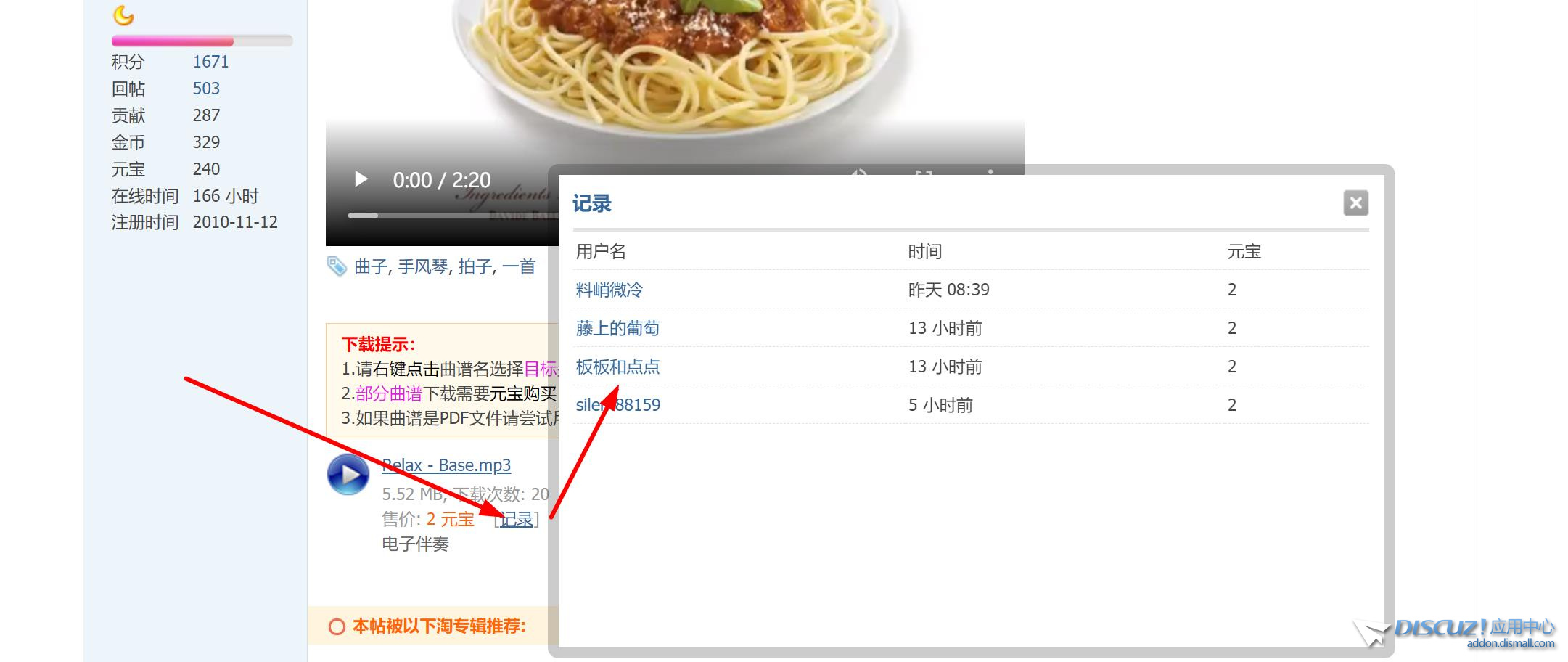

发表于 2023-2-10 23:35:53 |广东| 查看全部 |阅读模式
由于之前搬家,不知道哪里操作不当,丢失了附件下载记录的数据,后来我找到了之前的数据库备份,我想着恢复一下,但是又不知道这个附件下载记录的数据表名字是什么,哪位大神可以告知一下!

 楼主| 发表于 2023-2-11 15:00:46 |广东| 查看全部
专家 发表于 2023-2-11 14:41
这似乎是第三方插件实现的功能?
能介绍一下吗
我大概排查出来了,就是这个数据表,现在就像将以前的数据表和新数据表进行同步,不知道怎么同步,因为新数据表上是新的数据,老数据表是以前的数据,怕直接导入就覆盖了,然后新数据就丢失了
