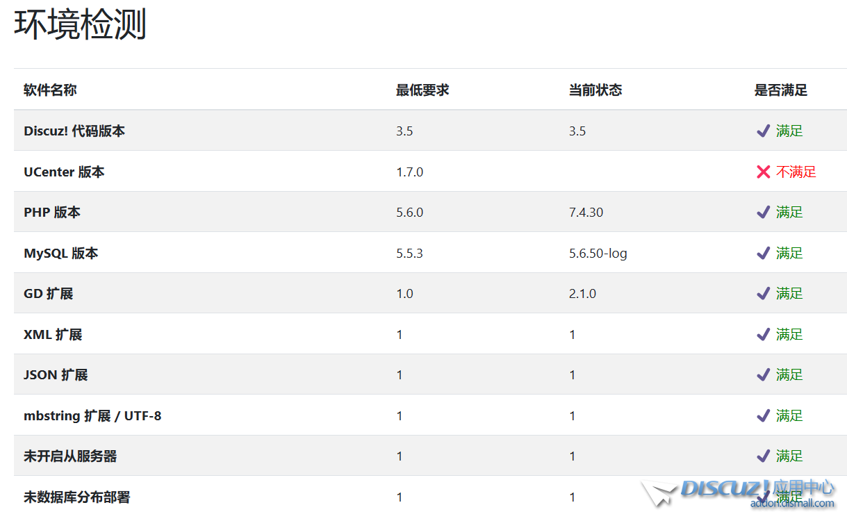

 楼主| 发表于 2023-2-22 15:58:53 |四川| 查看全部
专家 发表于 2023-2-22 15:49
刚去看了一下你之前发的那一连串的帖子
这很明显就是你的问题了,你从最开始做的操作就有问题……
你可能连 ...
感谢您的耐心查看,但真的是坑多哇,不是每个人都是全新安装的。
好不容易把UCenter升级完成了:
开始升级主程序,又出问题了:
感觉是通讯不成功导致的,多次尝试无果,从UC把“应用”删了,重新添加一个,并同步做好“/config/config_ucenter.php配置”还是:通讯失败。
跳过这里直接升级数据库表把,遇到插件数据库表又提示:表 XXXX 的文字排序 不受支持,请人工处理后再继续!

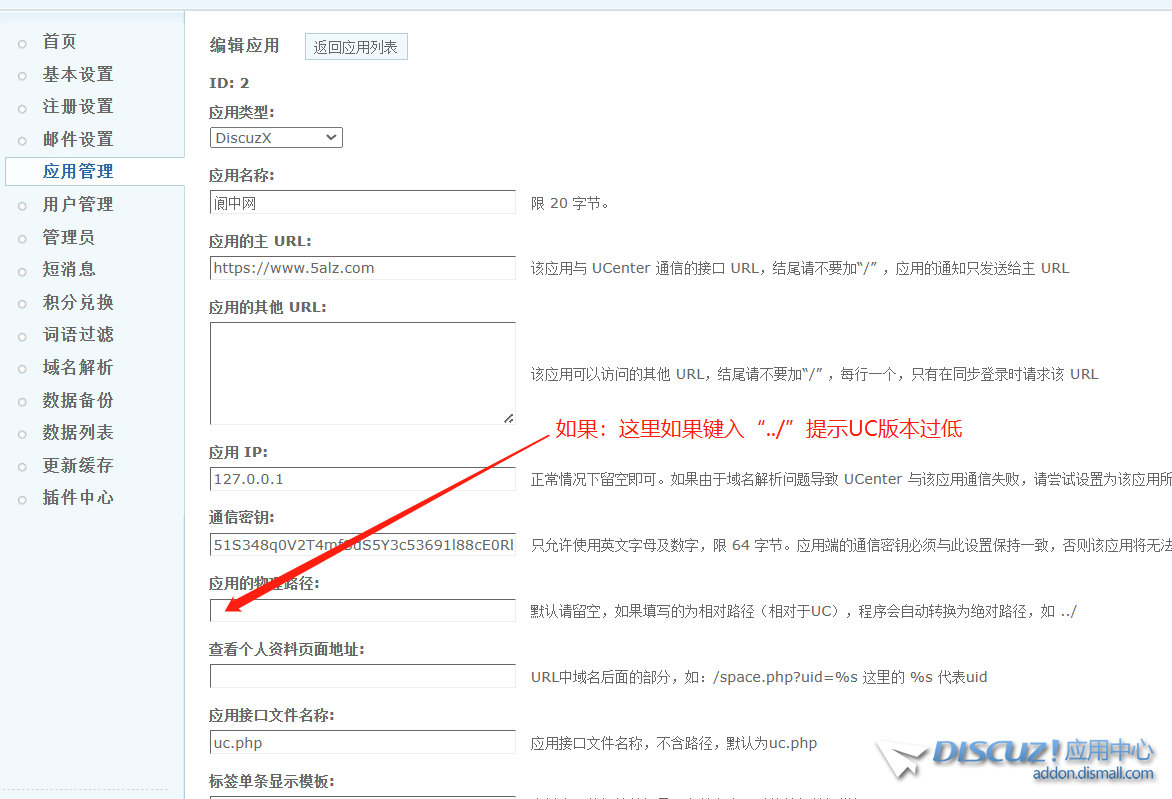

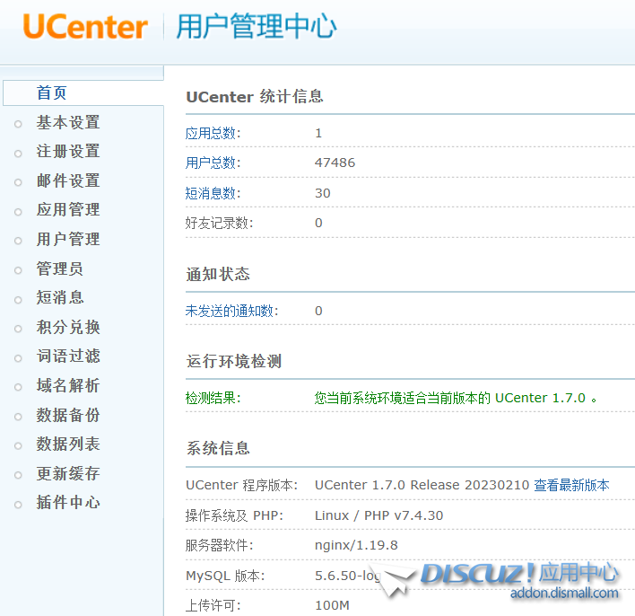

发表于 2023-2-22 16:02:48 |辽宁| 查看全部
别,你这么操作很容易出事……
config_ucenter.php重做一个是可以,建议走数据库通信(mysql)而不是接口通信,接口通信调试难度较高。
物理路径那个一定不要填,默认是不用这种东西的。
我感觉你这些坑很可能是你之前做了某些错误操作导致的。从之前的观察来看,像你升级这么不顺畅的很少见了。

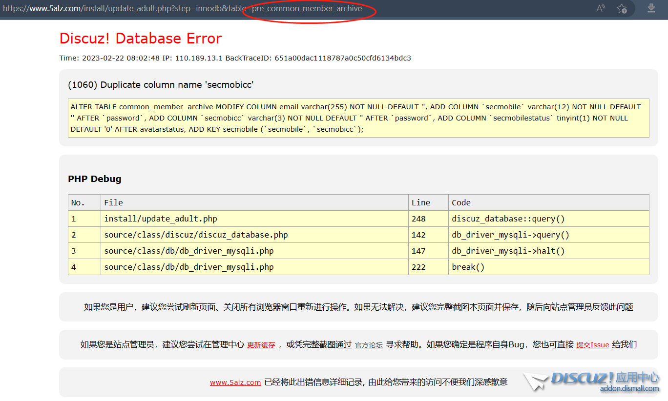

 楼主| 发表于 2023-2-22 16:04:12 |四川| 查看全部
把所有插件数据库表删了,等升级完成后重新安装呢,系统数据库表又出问题。

发表于 2023-2-22 16:12:34 |辽宁| 查看全部
这一般是重复执行升级程序导致的,3.4没有这个字段。
