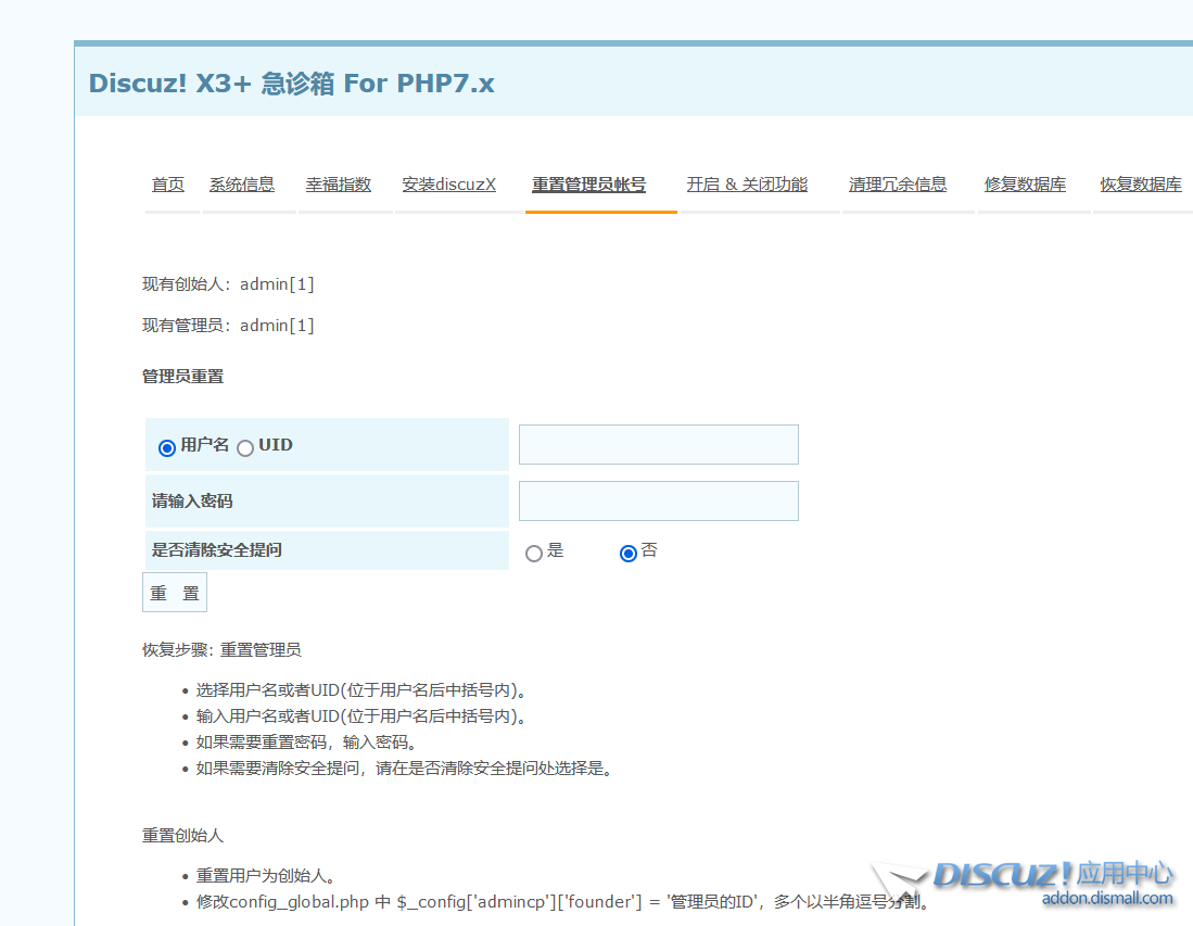

X3.5管理员密码忘记了
使用tools工具更改管理员密码后,输入密码还是无法登录管理中心
之前管理员账户绑定过QQ,现在只能使用QQ在前台登录
UD4~79OI$
如果直接修改数据库更改密码,可以吗?应该修改那个字段呢

发表于 2023-4-20 23:16:54 |辽宁| 查看全部
请不要使用图里的工具操作X3.5,急救箱目前只能在X3.4以下版本工作
