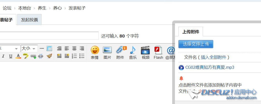

有办法实现会员发布本地音视频文件,在网也上直接播放吗?前提是不用收费插件,dz3.5是否有这个功能?

附件直接可以上传播放,后台搜索media

谢谢,找到了,但是附件固定2M,哪里可以更改这个值大小?找了几个地方设置,没看到效果。

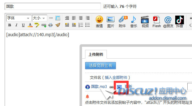

提供参考一下 → 论坛上传并插入本地视频

务必确保你上传的视频是H264编码,如果编码不对的话,浏览器是没法解析的。
按照上面的步骤操作一定可以做到正常在线播放附件视频,如果不能的话,说明你操作有问题,仔细检查步骤
