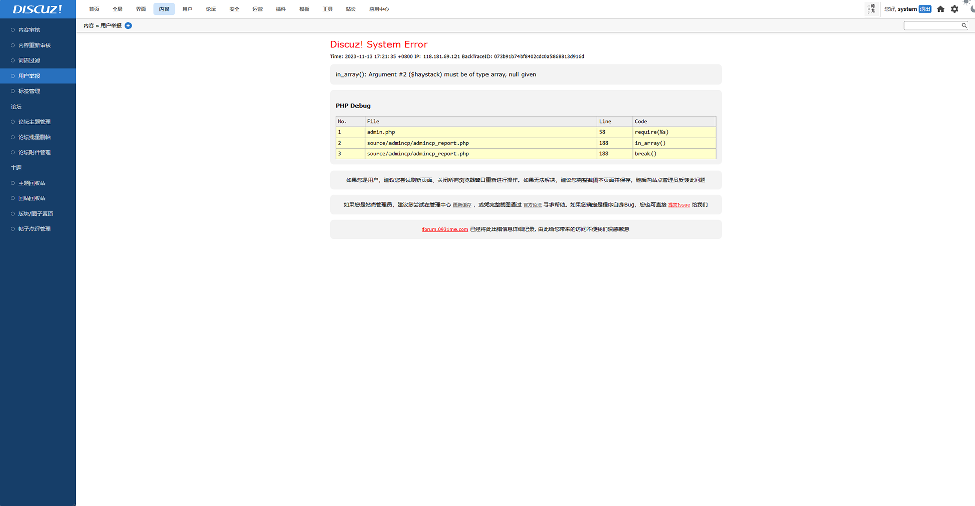

发表于 2023-11-13 17:33:01 |甘肃| 查看全部 |阅读模式
BUG反馈
程序版本: X3.5
浏览器: Chrome
BUG地址: 隐藏内容
BUG截图:
测试用户名: 隐藏内容
测试密码: 隐藏内容
后台 > 内容 > 用户举报 >接收提醒 出现图中的情况
1 贡献
最佳答案
source\admincp\admincp_report.php
找到
  1. in_array($uid, $report_receive['adminuser'])
修改为
  1. is_array($report_receive['adminuser']) && in_array($uid, $report_receive['adminuser'])
找到
  1. in_array($uid, $report_receive['supmoderator'])
修改为
  1. is_array($report_receive['supmoderator']) && in_array($uid, $report_receive['supmoderator'])

发表于 2023-11-13 18:06:59 |浙江| 查看全部
找到
修改为
找到
修改为

发表于 2023-11-13 18:19:42 |山西| 查看全部
你用的是PHP8哪个版本呢?
14
0
5 个
 楼主| 发表于 2023-11-13 20:40:23 |甘肃| 查看全部
pcyi 发表于 2023-11-13 18:19
你用的是PHP8哪个版本呢?
PHP v8.2.8
14
0
5 个
 楼主| 发表于 2023-11-13 20:43:56 |甘肃| 查看全部
找到
根据你的提示  页面正常了 3Q
41
843
已臻大成
11 点
38 个
发表于 2023-11-14 08:54:33 |山西| 查看全部
嗯,估计PHP版本不兼容?我用的PHP7.4没有发现这个问题
14
0
5 个
 楼主| 发表于 2023-11-15 21:55:40 |甘肃| 查看全部
感谢你的热情回复
