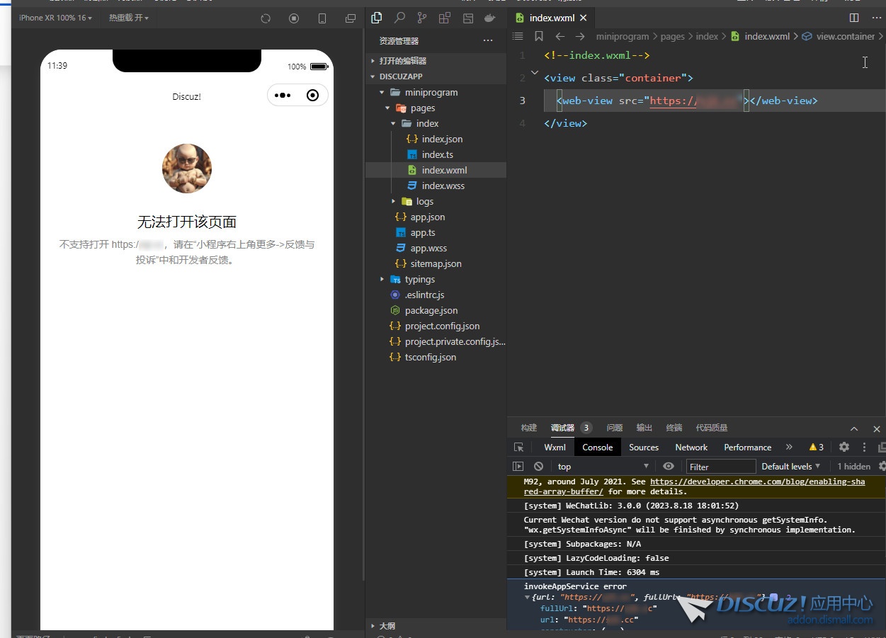

用的这个小程序包:https://www.dismall.com/thread-18478-1-1.html
“微信小程序后台开发管理 - 开发设置中添加业务域名”  这个也添加了,
但是还是提示“invokeAppService error”
代码上传,微信也审核了,但卡在这里了几天了,一直不知道怎么搞
我用的BT免费一年的那个SSL,开启了强制HTTPS
请各位大佬帮忙看看到底是啥回事啊?

 楼主| 发表于 2023-11-30 12:45:23 |湖北| 查看全部
我发现我小程序后台只有“服务器域名”,没有“业务域名”的设置项。。。。难道是我哪里不对???

 楼主| 发表于 2023-11-30 15:16:20 |湖北| 查看全部
知道原因了,特么的
个人主体小程序不支持使用webview
还浪费了30块搞那个微信认证。。。。
