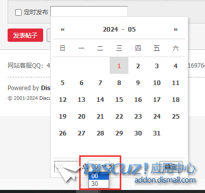

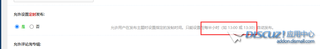

官方默认是只能设置每小时的半小时0、30分钟,我想能实现能随意0-59分内,请技术大神帮忙实现,谢谢。。

那就麻烦了;
可以先审查元素, 手动修改表单的值, 然后提交 测试一下;
如果能正常发布的话 就打开
static\js\calendar.js 修改里面对应的表单字符……
如果无法正常发布的话 那 就麻烦大了

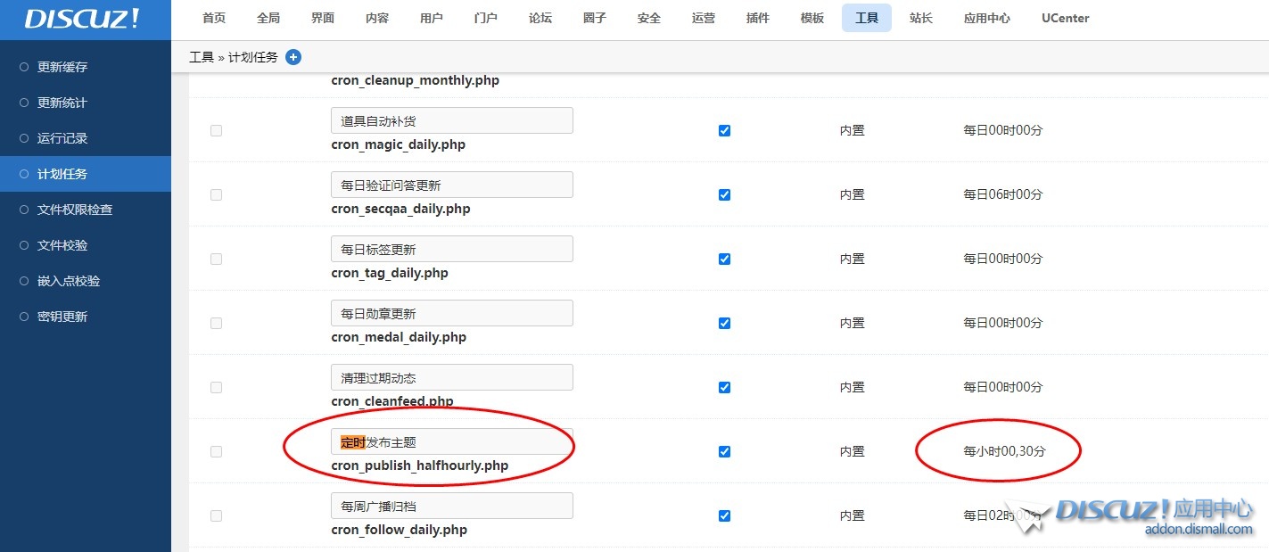

我修改了计划任务中的定时发布主题,将默认的0,30,改为了00,05,10,15,20,25,30,35,40,45,50,55 然后返回发布,还是只有0,30

您好,就是这里我第一时翻看到后,就添加了,再返回发布帖子时,下面的定时还是只能0.30两个选择
