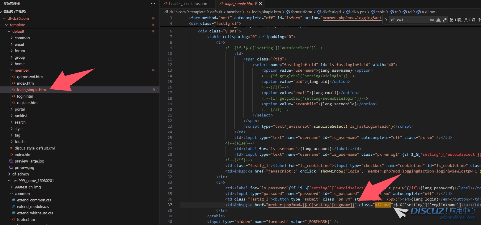

请问论坛右上角的立即注册,从哪里修改超链接自定义?
别人点右上角立即注册,会自动链接到我指定的网页。请问哪里修改,谢谢各位了。

在header_userstatus 里面引入的 member/login_simple

不同模板有所不同,默认模板在 \template\default\common\header_userstatus.htm

member.php?mod=register  这个文件里搜不到这个

我是用的默认模版但是里面没有,这个里面都是登陆后的
谢谢你,感谢你过硬的技术,和耐心的解答
