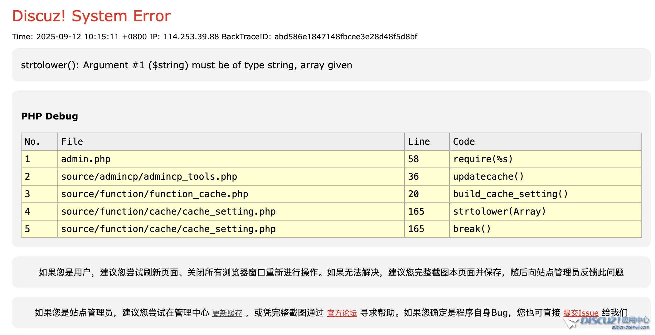

[求助] 论坛搬家后,大部分正常,但后台更新缓存成这样了
9
0
5 个
发表于 2025-9-12 10:19:43 |北京| 查看全部 |阅读模式
有人了解是哪里出问题了吗?先谢过了

发表于 2025-9-12 10:32:13 |浙江| 查看全部
恢复的数据里设置部分有缺失,导致参数不正确。可以先降低PHP版本或补齐缺失的设置项后再操作

 楼主| 发表于 2025-9-12 10:46:20 |美国| 查看全部
湖中沉 发表于 2025-9-12 10:32
恢复的数据里设置部分有缺失,导致参数不正确。可以先降低PHP版本或补齐缺失的设置项后再操作 ...
谢谢,数据库我是直接从phpmyadmin里导出导入的,我再重新导导试试

 楼主| 发表于 2025-9-12 11:11:15 |美国| 查看全部
测试出来了,PHP8.0及以上就会出现这个问题,7.4的没有这个问题,麻烦的是新空间商只支持8.0以上的PHP版本。。。。。唉

发表于 2025-9-12 13:13:35 |浙江| 查看全部
淘金吧 发表于 2025-9-12 11:11
测试出来了,PHP8.0及以上就会出现这个问题,7.4的没有这个问题,麻烦的是新空间商只支持8.0以上的PHP版本 ...
X3.5是支持PHP8的,但老数据升级上来的,可能存在某项应该设置的设置项没有正确设置的历史遗留问题,所以关键点就在这里,要找到是哪个设置项没正确设置

发表于 2025-9-13 02:17:19 |福建| 查看全部
有插件不兼容php版本,降低php版本哦
